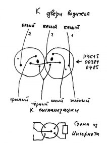

    Если у тебя ЦЗ компрессорый, то эти три провода от двери надо подсоединить через два реле РЭС-15 к соответствующим проводам сигнализации. Цвета проводов от двери на схеме отличаются от твоих (у меня они были удиннены белыми), но коммутации верные.

    Audi A4 B5
    SVP на схеме у тебя что то больно много проводов, зеленый, черный, синий, и все они отдельно, у меня их всего 3

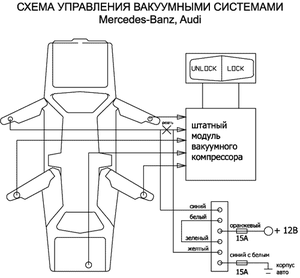

    ты бы лучше написал какая сигналка у тя и выложил её схему а дальше разъяснят какой провод куда прицепить

    :shock: нет там никаких реле, предохранители все целые, все сделал так как в книжке написано, соединить белый провод с зеленым (от сигнализации идут), крсная на +, синебелый на землю, потом разрезать провод сигнала ЦЗ и к одному концу подсоеденить синий, к другому желтый и все

    Это как раз похоже реализовано:
    А реле есть внутри сигнализации, и от них и выходят 6 проводов, пара из которых соединяется между собой, 2 в разрыв, пара на +-.

    да! именно так! единственное не пойму почему работает только на запирание, до этого шум был и когда открывал и когда закрывал но двери не закрывались, а шас двери закрываються но снемаю с сигнализации ЦЗ не шумит

    по такой схеме подключено?

    На моей схеме провода красного, зеленого, черного и синего цветов идут от сигнализации. А три провода (подчеркиваю они у меня белого цвета потому, что удлинены родные) идут от водительской двери.

    да именно по такой, но двери закрываються с кнопки а открывать приходиться ключем, хотя переодически при снятии с сигнализации слышно что компрессор работает, но двери все равно не открывает
