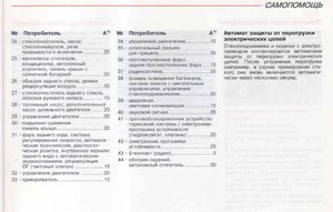

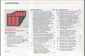

    Как и обещал, выкладываю фото-отчет по блоку предохранителей!
    1 - общий вид
    [​IMG] [​IMG]
    2 - описание предохранителей на крышке (код на наклейке 8E0 010 160 E)
    3 - при более близком рассмотрении видно что в местах установки предохранителей отсутствуют клеммы!!!
    Кто может объяснить данный факт??? Как видно по теме, не только у меня одного данный вопрос!
    К стати... просмотрел проводку! Визуально откусанных проводов нет, штатная оплетка не трогалась, что исключает предположение соединения данной цепи "напрямую".
    И еще - все предохранители целые, но не горит задняя правая противотуманка, лампа цела, замена ничего на дала... (5 ламп подряд... ну не могут-же они все быть бракованными):confused:
