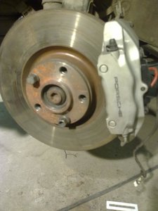

  1. boing707
    boing707 Участник форума
    1 ноя 2009
    185
    А6 2.7

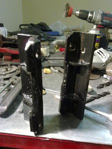

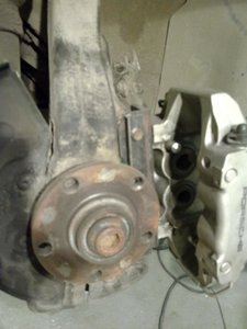

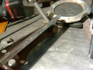

    так в крацце. супорта от 911 порша 4х порш как раз под 320 диск. лень было кулак пилить пыльник выбрасывать да и диски тормозные мои, так они мне дороги. поэтому решил токо супорта махнуть

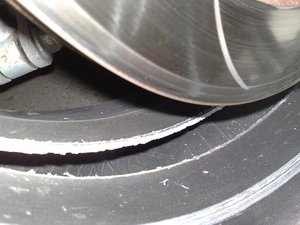

      207
      93,9 КБ
      198

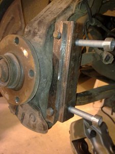

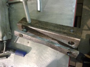

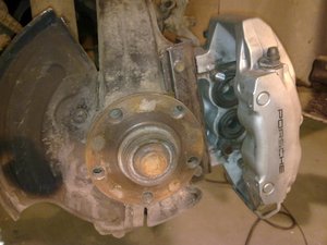

  2. boing707
    1 ноя 2009
    185
    А6 2.7
    #2 boing707, 4 дек 2011

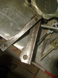

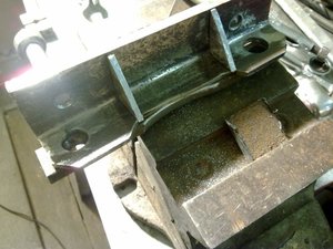

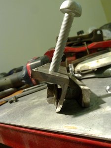

    и так ишем в соседнем районе подходяший порш. снимаем супорта. далее у себя в гараже ишем самый ненужный ржавый металлический профиль у меня был 200мм. размечаем с углов длинну примерно 18см уже не помню. выпиливаем. сверлим 2 дырки с запасом чтоб люфтило на ушах ступици. затем выпиливаем ровную планку в ней нарезаем 2 резьбы под болты для крепления планки к кулаку. собираем , слегла зажимаем. ставим диск. прикладываем суппорт на диск (собранный с колодками итд) "ориентируем" на диске ктото давит педаль тормоза проверяем чтобы все осталось с минимальной кривизной. размечаем дырки для болтов суппорта. сверлим нарезаем. После того как суппорт сориентирован на диске и переходник стоит в нужном месте зажать болты "переходника" на кулаке ,снять диск и приварить или приклеить герметиком (кому как подручнее,) планку с резьбой для "кулачных" болтов.
      59 КБ
      267
      98,7 КБ

    Переходник как-то не очень... может он и ничего в тех.плане, но красивый самолет, как говорится...

    заметно лучше . и меньшее греется

    функционал выполняет на все 100

    переходник доверия не внушает...

    Да ладно.. уголок этот будет покрепче многих 'красивых' переходников

    дело совсем не в красоте, а в расчете на разрыв,ну каждому свое..

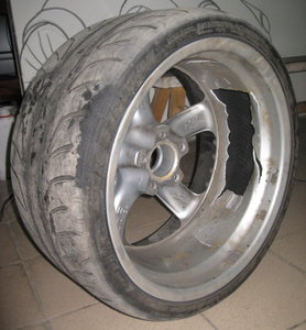

      244,3 КБ
      203

  12. boing707
    1 ноя 2009
    185
    А6 2.7
    да пацаны фикню смарозел извените
