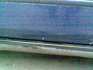

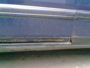

    Многие помнят мои танцы с бубном при замене верхних молдингов. Это было пипец, конечно.
    Теперь вот решил поменять нижние. Но постепенно. Вчера купил передние 2 штуки. Ну...понеслась, подумал я. А вот вам хрен... Нижние тоже на герметике были помимо пистон (направляющих). Эххх, попадись мне бывший хозяин...
    Кое как оторвал молдинги и снял направляющие.

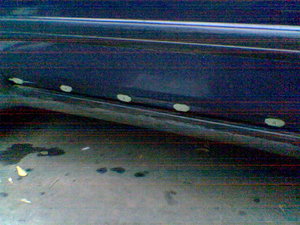

    Начал все отмывать. Отмыл Уайт-спиритом.

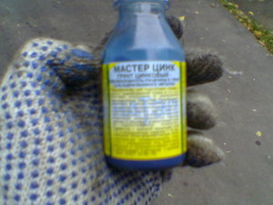

    Обнаружил сколы под молдингами. Купил Мастер-цинк и все обработал (проблемные места)
    Потом залил Мовилем

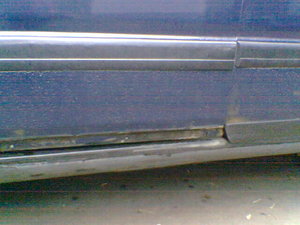

    Ну а дальше все просто. Поставил направляющие:
