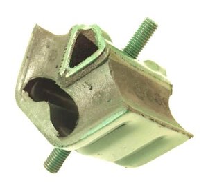

    Значит, вибрация проявляется в основном у Ауди 80 В3, насколько часто я слышал об этом...
    этому служит целый комплекс причин:
    1. Проседающие подушки...(особенно правая, по ходу движения, т.к. двигун наклонен направо, к тому же там навешен компрессор, 2 коллектора )
    на каждый двигатель имеется свой код подушек (правая, левая)
    2. заводской дефект: неудачная конструкция; расположение двигателя на подрамнике, а не на лонжеронах. Вибрирует подрамник (можете проверить держа его рукой и прибавляя газ тросиком заслонки)
    3. грузик для левой части подрамника выпускался несколько позже, однако вибрацию не убирал, а только отодвинул на более высокую частоту оборотов 3000
    4. огромное влияние на усиление вибрации создет АКПП, резина подушки бастро сжимается под весом АКПП и дубеет от локального горячего воздуха.
    вижу только один выход, скорее надежду - установка гидравлических подушек.
    Вопрос:
    какого производителя гидравлическая подушка подойдет креплениями как у подушки, указанной на рис? допукается подушка и повыше длиной.
    если у вас есть какие-нибудь другие решения этой проблемы....пишите!

    Афтар, я немного не понял, честно говоря.... :shock: Видимо ты хотел сказать что у тебя вибрация по кузову идёт на холостых???? Верно??? И ты это хочешь как то победить.....??? :confused: И как вариант ты хошь поставить гидравлические подушки??? Ты подушки то пробовал менять... что получается?
    У тебя кстати Коробка Автомат да? В каких режимах вибрация в "D" или и в "D" и в "N"???

    Да, вибрация и покузову и в салоне.
    и на холостых и в движение, почти на всех оборотах, но с разной частотой.
    верно, думаю, гидроподушки помогут.
    подушки я все переменял, по ЕТКЕ.
    да, АКПП.
    в режимах D еще сильнее...
    есть какие-то предложения?

    У меня та же фигня, тоже АКПП, вибрации не было до замены подушек, :unhappy: но старые подушки были ваще рваные. Вибрация в основном на 700 и 3000 об/мин. Как лечится - не знаю... Подушки поставил "которые для АКПП", зеленые FEBI вроде. Давно менял, точно не помню. Хорошо салон не гремучий, а так повесился бы вообще! :rolleyes:

    а подушки надо ставить по номеру в етке по коду движка...правая и левые подушки разные (у тя мотор 3А?). на моей тачке правая фиолетовая а левая совсем другого цвета, причем выбирать надо исходя из наличия компрессора и АКПП
    короче это все не помогает, т.к. конструкция сама не из лучших (крепление двигателя на подрамнике)

    для эксперимента я установил одну подушку мягкую (слева, там рычаг длиннее)
    думал, что резонировать не будет на подрамник...
    пару деньков все было получше....потом та же байда.
    короче подушки черные - моторы 1.6 - послабее, быстро проседаю...так и будем искать золотую серединку :)
