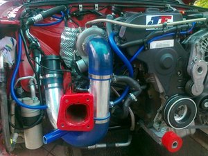

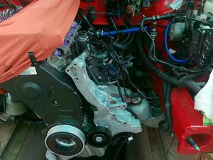

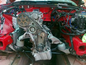

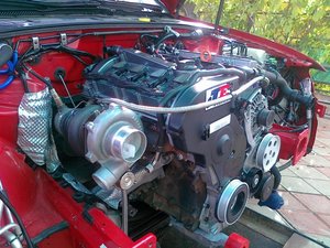

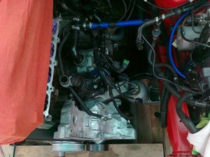

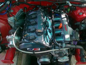

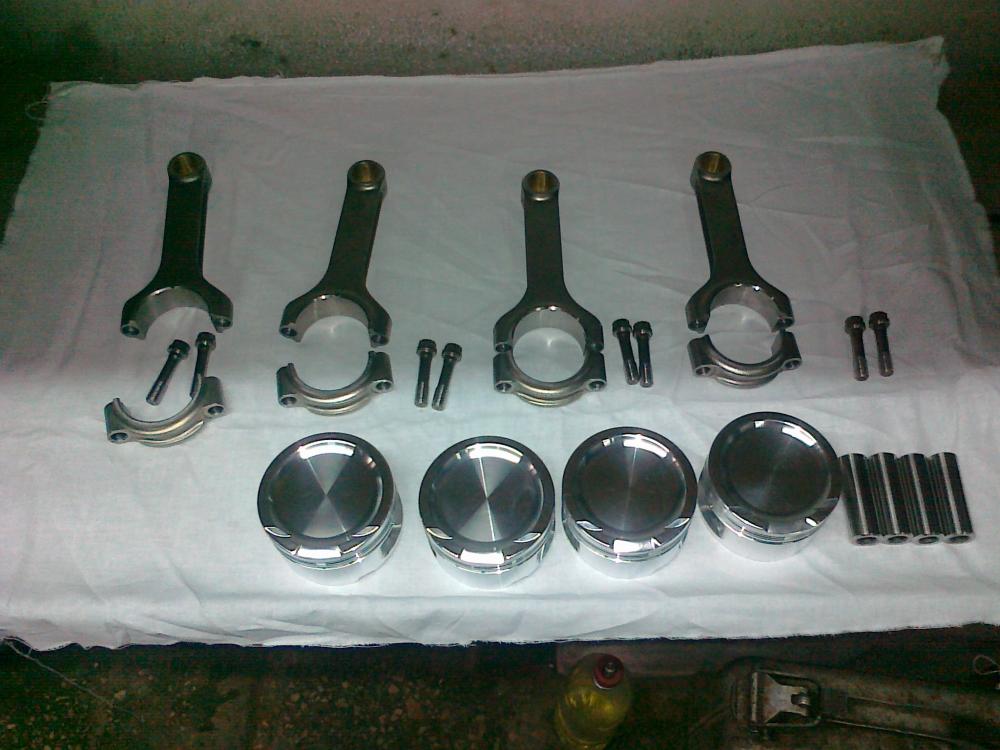

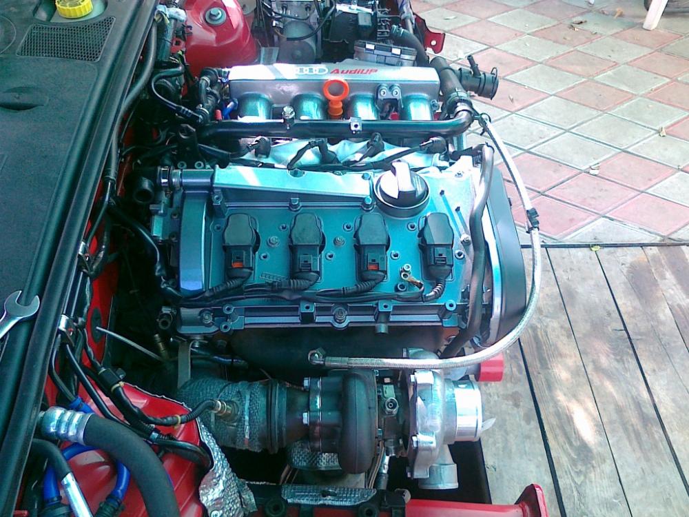

    Ну вот и завел я вчера свой мотор, в полку 2.0Т прибыло:flirty:. Радости нет предела, так истосковался я по машине. Длилось все мероприятие у меня 1.5 месяца, с чувством с толком с расстановкой, вторая машина есть, так что спешить цели не было. Пока собирался мотор я попутно обновил все что было забраковано при разборке в подкапотном пространстве (фишки, трубочки, резиночки, прокладочки и т.д), все в оригинале. Собственно вот теперь полный список доработок моего мотора рабочим объемом 1984см куб:
    • коленвал 2.0 - VAG
    • шатуны ковка 144мм под 20мм палец - Scat
    • поршня ковка 82.5 – JE (степень сжатия 8.5)
    • болты ГБЦ – ARP
    • ширококанальная ГБЦ
    • ширококанальный впуск коллектор
    • впускной распредвалвал ADR
    • выпускной коллектор CX-motorsport
    • турбина GT2860RS
    • фронтальный интеркуллер CX-motorsport
    • армированная подача и слив масла с турбы Garret
    • воздухомер от 2.7Т
    • форсунки Simens Deka 630сс
    • сцепление с бездемферным маховиком 240мм
    • байпасный клапан Hyperboost
    • фильтр нулевик K&N
    • вход и выход на турбе 3 дюйма + теплоизолирующая лента даунпайпа
    • настройка – powered by Sergeynik :thumbup:
    </SPAN>
    Вроде ничего не забыл. В планах турбу ПОБОЛЬШЕ:rock:

    р.s. Как я погляжу,ты и надписи сменил :thumbup: А что означает на впуск-коллекторе?

    А это название конторы от которой у меня передняя опора двигателя стоит, на фото глянь, ее видно, полиуритановая. А наклеечка просто мне понравилась, лаконично смотрится:flirty:

    колено - 10тык
    поршня - 20тык
    шатуны - 11тык
    вкладыши - 6тык
    расточка - 2тык
    болты гбц - 4тык
    прокладки, сальники и т.д - 7тык

    Вооо + 1 готовый проект :) мои поздравления :beer: да 3000 км эт афигеть :flirty: хороший повод навестить родвственников :flirty::) короче ждем описания красной ракеты :hi: (только аланжероны както перекрашенными выгледят ) :):up: а так мега мега :) скоро пора ветку отдельную для переделанных 1,8т делать или подписку у аватарки :thumbup:

    Да не, просто цвет настолько красный что фотик телефона близко искажает:D Подкапотное все завод, муха исключительно в тапочках ходила:D

    Присоеденяюсь к поздравлениям! Вот так должно выглядеть "подкапотное" правильного тюнера! Прогу править будешь?
