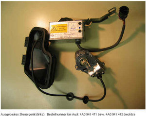

    Как оказалось – на ней установлены ШТАТНЫЕ лампы ксенон. Причем какие-то необычные – лампу ксенон отдельно снять нельзя, она идет в сборе с задней крышкой фары (сплошной провод проходит через нее) и с блоком розжига!!! Оригинальный номер комплекта - 4А0941472 (это правая), 4А0941471 (левая). Кому не лень – можете проверить.
    Как сказали мне в магазинах – купить отдельно лампу или блок розжига нельзя – конструкция не разбирается.Только весь комплект – лампа с крышкой фары и блоком розжига. В Москве таких нет (проверял по разборкам), только под заказ из Германии, ждать 2 мес. Цену называют разную, самая дешевая – 22,3 тыс рублей (за одну сторону).

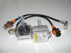

    купи у CHENCO(клубня) две фары под галоген и не парься. или пробуй D2R D2S впихнуть туда - по идее должны подойти надо только разьемы под них найти а блоки если живые можно старые припаять к разьемам, если и блоки сдохли то можно два китайских докупить по 1.5 рубля

    но если так уверены что блоки, берите китайский\корейский и перепаивайте. принцип работы у всех один - разжечь и поддерживать дугу в среде инертного газа.
    и кмк не может там стоять ничо другого кроме d2s\ d2r

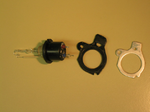

    Вот нашел по ссылкам ФОТО - http://www.derplus.com/content/view/54/28/
    Это именно мой случай. Один к одному.
    Что делать (что поставить вместо этого оригинала) - так и не понял пока. Там по ссылке (немецкий форум) есть еще и другие фотки, видимо объясняют как раскурочить блок крепления лампы. Но я немецкого не знаю. Вот если бы хотя бы на английском...

    Ауди
    там и по картинкам понятно к тому же есть гугль переводчик, но он больше запутает. разбирать блок и оставлять только ту часть что в линзу защелкивается а лампу D2S крепим с помощью пластины сделанной по размерам резиновой прокладки кмк, или это родная пластина... хз к цоколю лампы просто припаиваем провода и заливаем хорошим герметиком . блоки ессно выкидываем и ставим китай\корею.
    И фсЁ

    Нашел по указанным вверху ссылкам отчет-инструкцию русскоязычного ауди-клубня Undertaker - тут - http://www.audi-club.ru/forum/showpost.php?p=3879994&postcount=40
    Вобщем понял одно. Помудохаться придется серьезно. Надеюсь, что мастер которому я отвез машину на ремонт - сумеет разобраться.

    Делай как я нахер выбрось оригинальные блоки розжига и ставь мощьный 20A Китай, проблем не будет!
    Они (оригинальные блоки VAG) сделаны СПЕЦИАЛЬНО чтобы менять лампы!
    Я это понял когда случайно сжёг оригинал а был Китай под рукой!
    Когда зажигаешь лампу через Китай включаятся она правильно, сразу без изменения цвета, а она же через родной с изменением света (сначало желтый затем белый).
    А изменение света при запуске признак быстрого пиз..ца лампы
    И еще пучёк света с Китаем лучше и шире!:thumbup:
