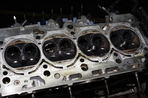

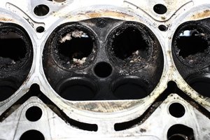

    изображены последствия масла во впуске, не знаю насколько это плохо.
    да и насколько абразивны частицы этого нагара, ведь они попадают в цилиндры?
    да и клапана к седлам наверное плохо прилегают?

  12. 83mongoose
    83mongoose Новичок
    19 сен 2011
    37
    A4 DTM Edition
    незнаю,картинки нашел гдето на форуме.
    Судя по аватарке, вопрос масложора-больная тема:D

    а то что фотку тут показали, так это вообще пипец... такое может быть только после 200тыс пробега на одном и том же масле без замены=)
    аналогичная ситуация, посмотрим что будет. За 3тыс ушло одно деление.
    насколько я помню, это связано с вентиляцией картера как раз
    подойди к любой машине и увидешь тоже самое, выхлоп он и есть выхлоп. Это же не синий (черный) дым идет, когда кольца прогарают =)
