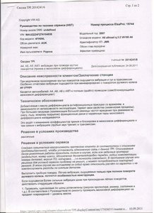

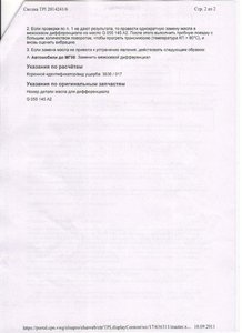

  16. Angel_AR
    Angel_AR Участник форума
    27 авг 2004
    238
    A6 Allroad 3,2 /08
    :shock:поднимаем глаза на 5 сообщение выше вашего
    http://www.audi-club.ru/forum/showpost.php?p=5669175&postcount=10
  17. RуслаN
    RуслаN Заблокирован
    30 апр 2010
    8.923
    ЮАР
    Проникаюсь благодарностью,но вопрос не Вам.Что там заключил сомнительный специалист,я с грехом,но прочитал.Интересует описание непосредственного участника.Всего доброго.
  18. Angel_AR
    27 авг 2004
    238
    A6 Allroad 3,2 /08
    "Сомнительный специалист" :lol: TPI от официала
    Впрочем вам тоже всего доброго.
