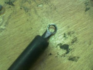

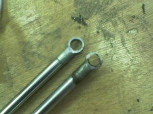

    Я ставил от ВАЗ 08, дома валялись. 10 минут работы с наждаком и крепление на кузове не пришлось переделывать.
