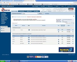

  19. Морячок
    Морячок Завсегдатай
    2 дек 2004
    800
    A4 2.0TQ 2005
    я себе за косарь брал. результатом доволен
      104,6 КБ
      738
  20. Vinni58
    Vinni58 Старожил
    18 сен 2009
    34.034
    Пензенская обл.
    узкоглазая
    номер жпгруп скажи, на скриншоте не видно
