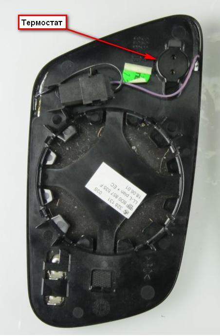

    С белорусского форума -
      34 КБ
      2.056
  14. unclesasha
    unclesasha Живу я здесь
    15 апр 2006
    1.420
    A6 Avant anb 00г

    предохранитель №1

    С обогревом заднего стекла включались.
    Видимо не было термостата в зеркалах
