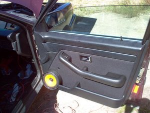

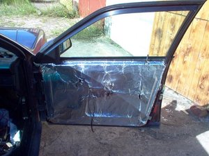

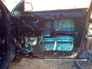

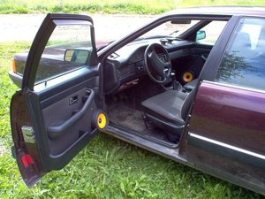

  16. AUDIC
    AUDIC Завсегдатай
    22 мар 2005
    617
    AUDI 100 2.3 90г..
    Ответ: Музыка на А4 прошу совета Help!!!!
    Я тоже у себя в гараже делал :nod: Но еще кое-что надо переделать и тогда будет :rock:

  17. eclipse
    eclipse Живу я здесь
    1 ноя 2004
    1.285
    A4 (B8) 2.0Q TFSI S-Line
    И вправду на общивку всё прилепленно,я чё то даже и не всматривался. :blyy:
    2 AUDIC А у тебя зачётно сделано, базару нет, маладец, не поленился :rock: :rock:
  18. AUDIC
    AUDIC Завсегдатай
    22 мар 2005
    617
    AUDI 100 2.3 90г..
    Раньше у меня стояли спереди штатные 10см динамики, а сзади блины, так вот теперь звук стал лучше в разы :rock: ... и это при том, что одна дверь еще не закончена и нет уся :nod:

  20. AUDIC
    AUDIC Завсегдатай
    22 мар 2005
    617
    AUDI 100 2.3 90г..
    Конечно делая... я вообще не представляю качественную музыку в машине без нормального фронта. Но скрывать не буду - все сделать достаточно тяжело, но я все делал в первый раз, предварительно собрав кучу материала и переписывался с 3 людьми понимающих в автозвуке (кстати один - с нашего форума).
