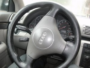

    Решил написать отчёт может кому пригодиться!!
    Потёрся сильно руль перетяжка у нас стоит 3500 и то только чёрный цвет серый сказали через пол года протрётся, у знакомого обувьника спросил про краску есть серая светлая и чёрная!!
    решил попробовать купил чёрную краску 50 руб баночка Карат называется обезжирил и покрасил руль на два раза, проехал уже больше 2000км краска на руках не остаётся и нечего не потерлось!

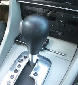

    Скоро буду красить ручку кпп!!

    А чем красил кисточкой или тампоном?
    Я как раз сегодня смотрел чем можно руль покрасить. Про "карат" говорят, типа он очень сильно сушит кожу, и ложится тяжелее. Советуют краску Kezal http://forum.zadi.ru/viewtopic.php?f=29&t=5030.

    Красил тампоном для обуви
    вчера покрасил ручку кпп, кнопку потом покрашу краской для пластика!
    перед покраской руля и ручки разложить бумагу или тряпки чтобы незапачкать другие детали салона!

    А что за тампон такой? Типа паролоновой губки?
    Руль красил весь или только сами места потертостей?

    На всякий случай все-же уточню - красится полностью весь обод или только места потертостей?

    Конечно весь. Отличаться же будет. Краска глянцевая, если что, огрехи видны. Аккуратно, всю поверхность с заходом на тыльную сторону. Красил, разворачивал одним пальцем на 180 гр. Но результат классный. Художественные наклонности в этом деле приветствуются))

    Руль снимали что-ли?

    Не, я догадался включить зажигание, чт. гидроусилитель заработал)))

    Пролетарий, ты ведь результата не видел, а судишь)) Пол-часа делов. Ни машину отгонять-забирать, ни руль снимать-ставить не надо. Или в перетяжку - без машины сутки, ито вопрос.

    я вижу фото руля в первом посте. и отличие по цвету аирбега от обода очень сложно не заметить. у меня такой же руль в роуде, если что. с заводской кожей.
