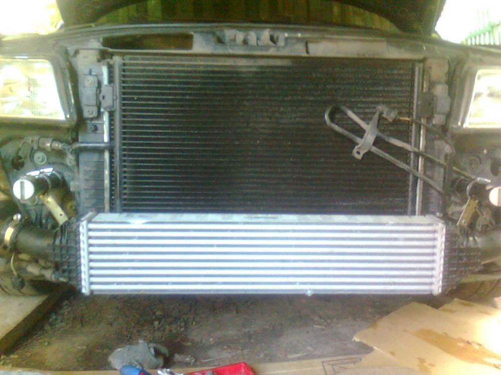

    всем привет! тем про этот куллер уже много, но вроде про б5 еще не видел.
    "без колхоза" - это в смысле на родных патрубках от той же В8. Без сварки и силикона. хотя без напильника все же не обошлось) Усилитель бампера я не пилил, ПТФ - в минусе.
    Заниматься сваркой не хотелось (у меня нету), патрубки+силикон мне не понравились, не знаю как бы я их впихнул, места нет вааабще, да и найти нужного диаметра не смог, купил по ошибке не те.

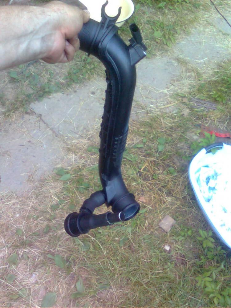

    решил купить все от 2,0т, а именно оба патрубка и трубу с панелью под датчик. все вместе с куллером тысяч в 10-12 встало. ехало 3 недели где-то (экхист). Сначала планировал отрезать горячий патрубок и пристыковать его к родному сразу после байпаса, НО резать этот шланг рука не поднялась=) Решил перенести. Тем более что на этой трубке от 2,0т как раз есть отросток нужного диаметра.

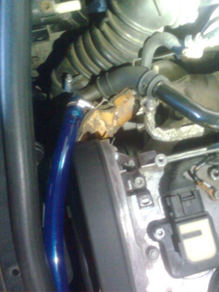

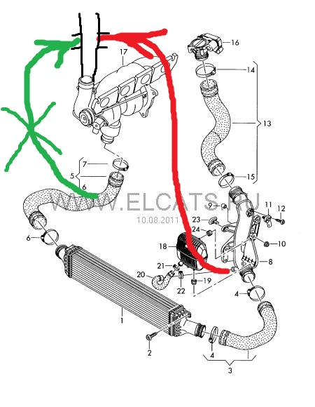

    вот так переделал схему байпаса - не уверен, можно ли ТАК делать.
    схема такая
    зеленый путь - так как было, красный - это переделка. Не знаю, это наверно некорректно, но вроде весь воздух "что нужно" дойдет туда "куда нужно", хотя есть и ньюансы. Кстати не понял, как и куда стравливается давление на 2,0т, байпаса не видно, только какой то бачок стоит, но и-нета на даче нет, решил попробовать эту схему.

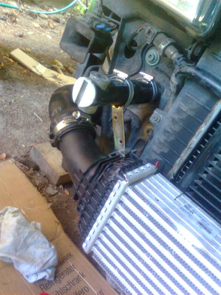

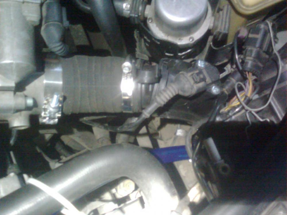

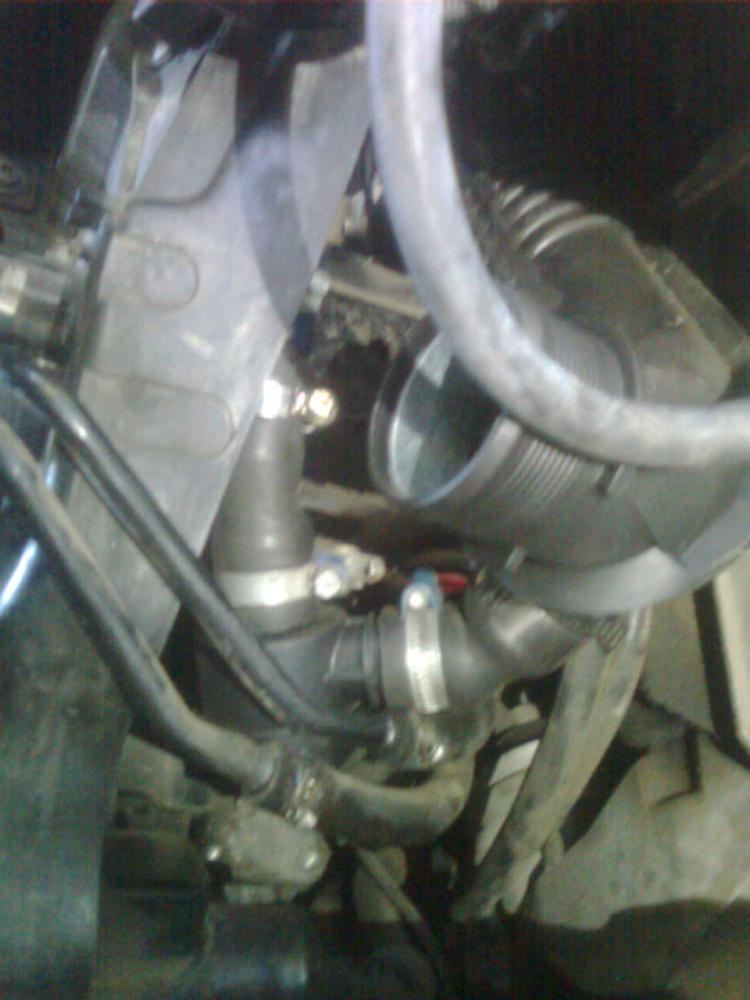

    Со шлангами все ясно, горячий встает как родной, холодный тоже, единственное - от коллектора до трубы пришлось камазовскую резинку одеть, не резать же родную (пусть остается путь отступления).
    датчик не подошел - площадку пришлось подколхозить, и "обстругать" эту трубку, уши болгаркой минут 40 пилил, матёрая оказалась) Насос СВВ - удалил. Удлиненный байпасный канал - синяя труба на бензобак от таза, вход в гофру (до турбы) перенес повыше, там где был редукционный клапан от ВКГ, поставил тройник, сам клапан перенес к головке. Байпасный клапан теперь - слева внизу, на этой пластиковой трубе, где датчик.

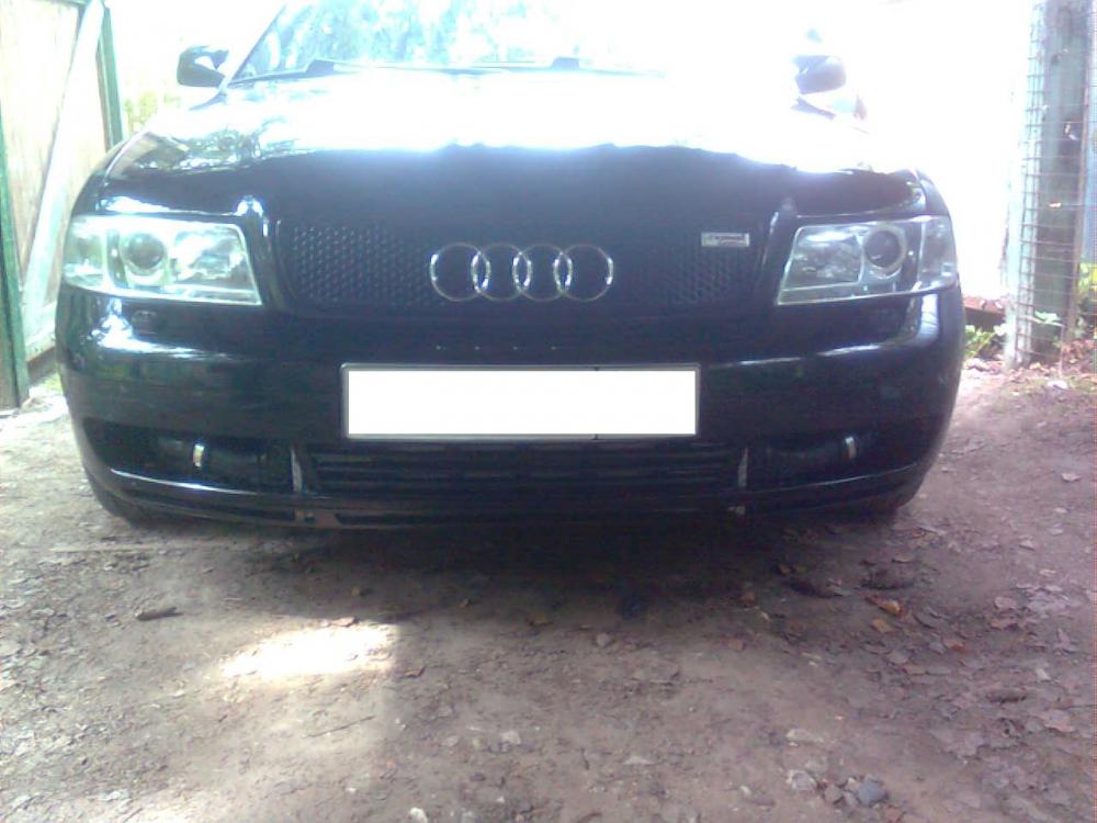

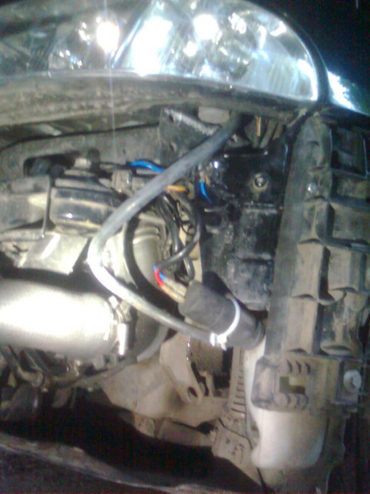

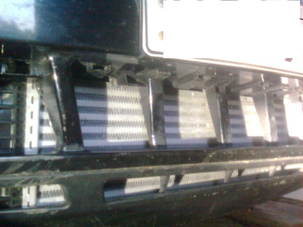

    Бампер - пришлось убрать ПТФ, отпилить их уши, и слегка попилить пластик в зоне юбки. буквально с миллиметрами запаса, но бампер одевается. Петлю охлаждения с датчиком -вывел наверх, закрепил скобой. омывайки - остались (колхозные правда).
    Испытания - негатива нету, в пробке все равно греется, карлсон не помогает почти, по трассе - левый бачок холодный. В жару 34 градуса, машина намного живее стала, хотя все равно в пробке тупеет, и когда тем же вечером похолодало до 26 - поехала лучше, но разница со стоком ощутимая. Лаг - не прибавился. и что интересно лучше тянет в зоне 1500-2000rpm, особенно в натяг, в гору. в зоне 4000 - появился подхват, может ранее была детонация в этом режиме, на верхах мотор скисает почти также, (чип - апсолют, очень горбатый). Ошибок нет (кроме СВВ). расход снизился, особенно если ехать в зоне до 2000rpm. свист в салоне пропал, но при открытых окнах наоборот свистит сильнее).
    Главный вопрос - байпас, чем это опасно может быть?

    +усилитель бампера сохраняется - думаю на б5 аналогично встает^

    не) вопрос в том - скажется ли измененная длинна канала + другое место стравливания воздуха. работать - он работает, но теоретически изменение давления идет с задержкой.
    А патрубок от "блестящего набора" U-образный, я примерял - он не проходит справа, мешает бачок алюминиевый, от кондея вроде который. а усилитель бампера я тоже не трогал.

    в В5 кузове куллер ставится четко с эСочным бампером.

    длина канала увеличила лаг, объем системы надува увеличился

    погоди. с чего это увеличился лаг, если я удлинил тока атмосферную часть байпаса? или ты имеешь ввиду объем куллера? тут компенсация за счет трубы в телевизоре...

    Выложи полжалуйста партнаберы и какой длинны какие шланги использовал что понять всю бюджетность и простоту.
  13. Chek1st
    Chek1st ai
    18 фев 2009
    16.106
    TLC TDi bigbibik
    если боковой канал байпаса то увеличился
    если продольный то не увеличился

    эСочные бамперы реально днем с огнем не найдешь, а тут все в штатном ...
    Еслиб знал заранее, может быть так же и сделал :)
    Только вот крепление самого кулера оставляет желать лучшего :( На универсальных есть сверху и снизу места под болты ...

    Все нормально у тебя с байпасом. На 2.7 байпасы штатно точно так же подключены, как у тебя после переделки, т.е один вход подключен после интеркулера, практически от дроссельной заслонки...

    Про байпат - имхо, лучше чем в стоке, только шланг другой нужно, может даже трубу лучше, может схлопываться под бустом.
    байпас будет быстрее реагировать - длина шланга меньше.
    на BEX байпас после первого интеркулера.
    вопрос - а перевернуть его чтоб выше стал не выходит?
    если вентилятор крутится и муфта заклинилась, там снизу как раз горячий воздух обратно выходит, и получается что из подкапотного выходит и греет куллер, хорошо рукой чуствуется.

    вопрос - а почему от 2.0Т а не от 1.8Т, там труба напорной линии дешевле, раза в два
