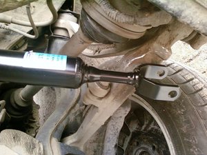

    Снимаем передний аммортизатор на Ауди А4 В5 Авант 2001 год краткий отчет и немного фото.
    Цель разборки: замена пружин и амортизаторов, переделка подвески со спортивной в стандарт.

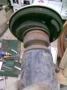

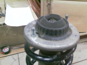

    Снятие амортизатора по книжке со снятием болта верхнего рычага результатов не дал (фото 1: болт закис, несмог его выбить, поэтому пошел другим путем, без рассоединения верхнего рычага).

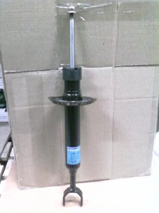

    Приобретены под замену амортизаторы Sachs 170811, пружины CS Germany 14-950702

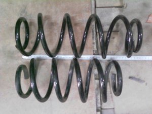

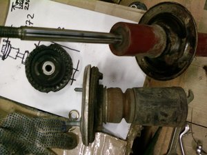

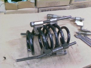

    На 3 фото сверху новая пружина, внизу старая, которая стояла.

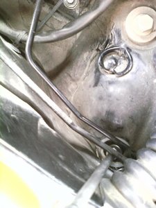

    3.Отверткой поддеваем две резиновые заглушки и откручиваем головкой на 13
    две гайки крепления верхней части амортизатора см. фото
    4. Поддомкрачиваем авто и снимаем колесо
    ПРИМ. Для облегчения снятия аморта можно одеть на сжатую под весом машины пружину пару стяжек для пружин.

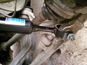

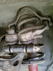

    5.Отворачиваем гайку крепления вилки амортизатора (ключ на 18)
    и вытаскиваем или выбиваем болт крепления нижней вилки амортизатора
    6. Оттягиваем вниз нижний рычаг и выводим вилку амортизатора, стараясь не повредить чехол ШРУСа
    7.Выводим амортизатор вниз и вперед

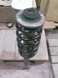

    а)Одеваем на пружину стяжки и сжимаем пружину до ослабления верхней чашки амортизатора
    (перед разборкой запомните расположение угла болтов на верхней чашке аморт-ра относительно оси нижней вилки)
    б)головкой на 18 отворачиваем верхнюю гайку крепления штока амортизатора

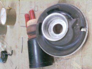

    в)разбираем амортизаторную стойку т.е. снимаем верхнюю обрезиненую подушку, верхнюю чашку, резиновую прокладку пружины, пружину и нижнюю резиновую прокладку, а также вытягиваем из верхней чашки слегка запресованный отбойник с надетый на него пыльником.
    г)в моём случае еще сбивал со старого амортизатора опорную тарелку и забивал её аккуратно молоточком на новый амортизатор, т.к. на новую опорную тарелку не подходила резиновая прокладка под пружину

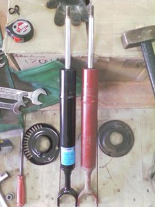

    На 5 фото видно разница в высоте фиксирующего буртика спортивного аммортизатора (красный) и стандартного (черный) около 2 см

    а) Стягиваем пружину до длины около 17-20 см (в свободном положении длина пружины около 37 см)
    б)устанавливаем на нижнюю тарелку: резиновую прокладку пружины, стянутую пружину,
    в)собираем вместе отбойник с пыльником запресовываем в верхнюю чашку амортизатора и одеваем собранную конструкцию
    на верхний конец пружины
    г) ориентируем две верхние шпильки на тарелке под углом к оси вилки (см. п.8а)
    д)устанавливаем сверху обрезиненную подушку и головкой на 18 начинаем затягивать гайку штока.
    е)далее шестигранным ключом на 5 или 6(не уверен) удерживаем шток от проворачивания а газовым ключом затягиваем головкой гайку штока до упора. Стойка собрана.

    а сколько стяжек использовал для сжатия пружины? что-то на фото я их 4 насчитал и 2 ещё рядом лежат... те что лежат понадёжнее мне кажется были бы. тоже предстоит данная процедура. но вот пугает стяжка пружины такими хлипкими стяжками... исилие у пружины не хилое... если стрельнёт то ... даже и думать об этом не хочу... это совсем не как ТАЗовские приужины...

    Сжимал четырьмя стяжками, т.к. двумя не мог добиться параллельности сжатой пружины, то одну сторону перекосит , то другую, на тех стяжках что лежат не хватило резьбы чтобы сжать пружину, мешает технологическая серединка
