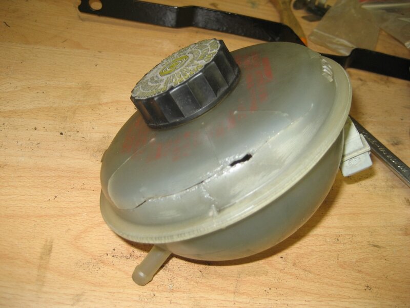

    Хорошая штука.
    Только при давлении 2 атм. у меня разорвало бочек с тормозной жидкостью.:mad:

    Значит ему время пришло,туда ему и дорога,это хорошо что лопнул при ремонте,а если бы где нибудь в дороге,я много раз,и на многих машинах менял ТЖ,прокачивал,проблем не было,бачки и больше двух атм.держат легко.

    В дороге?:shock:
    Так там давления нет никакого во время движения. Что это он вдруг лопнет?

    Да просто от старости,взял бы да потёк.
