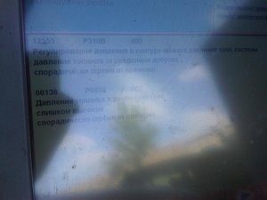

    Ошибка EPC Загорается время от времени, Бывает вместе с ней двигатель горит Желтый но со временем исчезают!
    При полном прогреве авто начинает хуже ехать!
    Машина S5 4.2q CAUA
    Ошибка 1.
    12555 Р310В 002
    Регулирование давления в контуре низкого давления топл. системы
    давление топлива за пределами допуска спорадически (время от времени )
    Ошибка 2.
    00136 P0088 001
    Давление топлива в рампе/системе
    слишком высокое
    Спорадически (время от времени)

    Ну что не кто не встречал такие ошибки?!? Чем могут быть вызваны и что менять то?!?!?
