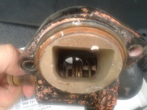

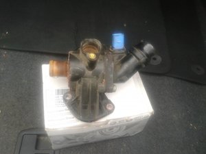

    Все решилось заменой термостата.
    вот что получилось на выходе:
    Судя по наличию ржавчины антифриз был сомнительного содержания.

  18. rasha
    rasha Участник форума
    11 дек 2006
    474
    Пешеход...
    помогла замена термостата, заодно решилась проблема вытекания тосола через его прокладку)
