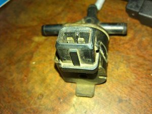

    Чисто случайно мне тут попался в руки клапан продувки адсорбера от жигулей примерно вот такой http://avtopasker.ru/goods/41887.htm
    А в связи с тем, что мне грядет замена N75ого т.к. он маленько подтравливает, если на него с компрессора подавать де-то 1,5 очка.
    В общем интересно мнение, будет ли адсорберный клапан работать вместо N75 или родной N75 уникален и ничем не заменим в принципе? А то он зараза 3 рубля стоит в экзисте, да еще и ждать его надо не мало :smile42:

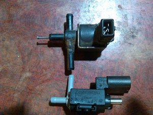

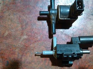

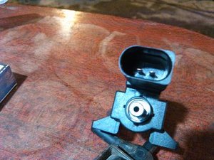

    Итак, что мы имеем. купил N75 пирбург и начал сравнивать его с полуживым от 1,8Т.

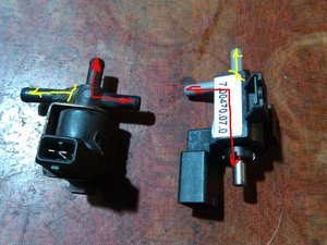

    Продуваются они в разные штуцера, на картнке красными стрелками открытые, желтыми - сбросные через соленоид.

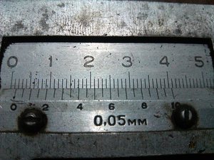

    Идем далее, пытаюсь измерить диаметр рестриктора в них.... гвоздём блин, подтачивая его помаленьку и примеряя. В итоге получилось что-то типа 1,55мм, лезет в оба клапана с одинаковым еле заметным усилием.
    Смущает только одно - рестрикторы находятся в разных по смыслу штуцерах: на пирбурге рестриктор в стравливающем штуцере, на старом же в штуцере от улитки. Других рестрикторов не обнаружил :confused:

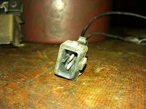

    Чтоб все это дело присунуть на авто надо переходник соорудить т.к. электрические разъемы разные
    Вовремя вспомнил что валяется у меня дохлый датчик температуры за бортом (как знал что пригодится), его разъем папа и N75 1.8т одинаковы
    К нему приделал не очень подходящий разъем для пирбурга (не выпадывает и хорошо) но надо поискать что-то подходящее на будущее.
    Для установки в авто пришлось покопаться в заначках и использовать другие шланги с турбины и на актуатор т.к. диаметр штуцеров у пирбурга меньше, чем у родного. В общем колхозим все на машину и пробуем.
    В общем ошибок нет, значит по сопротивлению обмотки они плюс минус равны. Лог сделал, но он мало информативен т.к. турбина моя здравому управлению не поддавалась и на родном N75 и достаточно долго раскручивается. Надо заниматься настройкой калитки (или турбину балансировать), но могу сказать что пирбург по субъективнм ощущениям и глазомеру на механический д. давления наддува не позволяет ей улетать в передув так, как это было на родном N75. Для полной чистоты экскремента надо выловить заведомо здоровый авто, желательно на чипе и попробовать снять логи там.
    Для себя пока сделал вывод что пирбург можно использовать на 1,8 учитывая его стоимость и качество исполнения - он мне нравится больше, чем родной, хотя надо немного поколхозить для его установки.
