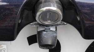

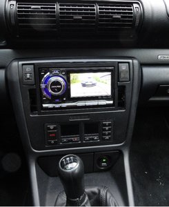

    Уверен найдутся умельцы у кого получится лучше чем уменя,
    Выкладываю фотки думаю все понятно .
    Но будте внимателины о размерах особино высота /глубина так как за кнопками не очень много места изза трубы от винтеляции над ними Alpine еле влез повезло что последние 5 см зада униго примерно на 20мм ниже чем перед...правда пришлось отрезать кусочик рамки сверху (вкоторою вставляеш устройство)
    Alpine ixa 404 размеры (Ш x В x Г) mm: 178mm x 100mm x 141mm

    Выглядит конечно... купи хоть заглушки для обычной 1DIN магнитолы и обтяни чем-нибудь консоль :)
    Ну или вот от переходки и касательно прошлой темы обрати внимание, что штекеры на кнопки другие т.е. надо будет снять с той машины и приделать себе. Так же свет у переходки включается в другом месте(в том числе и туманки) и тут уже сложнее ибо провода надо тянуть.
    ИМХО камеру хоть в личинку замка спрячь. Вроде не сильно большего диаметра и без корпуса может поместиться. К тому же если сиденья раскладываются, то ничего не теряешь и в случае чего сможешь открыть багажник.
    П.с. в прикуривателе усб слот от магнитолы?

    не усб вазле ручника там как раз ифон хорошо ложится...но идея хорошая....камера маленькая поэтому её и не видно впринцепе ...ну втычки от 1дин лижат руки не дошли до этого еще...ну уже и не нужно..надо будет снят крепления бампера от крыльев (может и 2 главных держателя тоже?) переключатель фар слева ну и всё остальное...в общем целый день в машине...хорошо что не под ней....:)

    Ладно, просто по такой фотке похоже на usb :) Камеру на фотке очень хорошо видно... как бы не выдернули, да и вид в личинке лучше... но дело только твоё.
    Если будешь менять консоль от переходки на 2DIN, то в продаже есть и рамки под не штатную 2DIN магнитолу.
