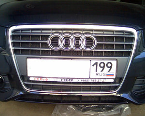

    Ни уж то ни кто не колхозил?
    Буду первым нач :)

    Сетка 3 копейки в любом автомаге или на рынке.
    Потом полчаса возни в гараже.
    СтоИт уже ровно 2 года, внешний вид не изменился.
    P.S. снять достаточно только защиту снизу и накладку сверху под капотом, закрывающую радиаторы. Крепил обычными тонкими черными кабельбиндерами, их даже в упор не видно.

    Здорово получилось. Можно поподробней описать, чего за сетка где покупалась и как ставилась?

    На выходных поставил сетку. Купил металлическую мелкую сетку, внешний вид почти не изменился, её едва заметно. Открутили верхний и нижний кожух. Просунули и закрепили. могу сделать фото если надо.

    Обычная мет. сетка с любого рынка автозапчастей. Я брал на Локомотивном пр-де. Бывают разных расцветок и с разными ячейками. СтОила 300р за штуку (длина по-моему, метр или полтора, ширина сантиметров 30), тут стоят две такие.

    Я то-же поставил.Делов на 1 час,а пользы..........
    На нижней даже крепежки под нее есть.

    Где именно крепили, поподробнее можно? Не дребезжит на мелких неровностях?
