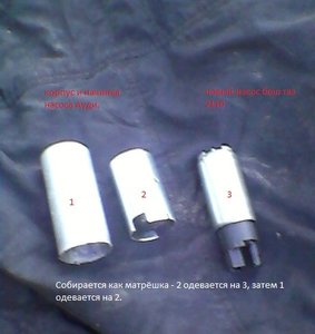

    Вообщем приехал я за машиной - говорю меняйте насос.
    Предложили б\у. Поставили. Машинка начала пытаться заводится.
    Поменяли новые свечи на старые. Новые были в небольшрй копоти.
    Машина завелась. Вышло что старый насос не создавал необходимого давления.

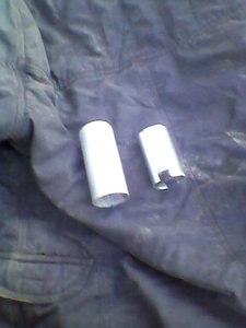

    Купил бош для таз2110. Старый насос распилил. Его начинку состоящую из двух цилиндров использовал для сборки. подошло 1 в 1. Фото ниже. был в шоке от увиденного. Колодку перепаял. И о чудо машинка поехал так резво как я и не ожидал. И это на 92 бензе. Заправил Лукойл Экто полный бак чтоб форсунки прочистились немного.

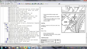

    в продолжении этой темы у меня возник ещё один вопрос. Может подскажите правильный ответ.
    Когда искали причину не запуска мотора я снимал ДПКВ. Почистил его. Установил его обратно по следам пыльника закрывающего его. Положение которое он занял оказалось максимально вверху.
    т.е. ДПКВ как бы даёт более раннее зажигание.
    Из принципов работы сиситемы зажигания мы знаем что при появлении детоннации УОЗ смещается в сторону более позднего.
    В мололдости я диагностировавл ВАЗы и обратил внимание на то что УОЗ стремится быть как можно более ранним на ХХ.
    Подозреваю что здесь такая же ситуация.
    Теперь собственно вопрос.
    Установив ДПКВ в крайнее верхнее положение не лишил ли я ЭБУ возможности устанавливать УОЗ более ранним? В движении и под нагрузкой на разных скоростях и оборотах (акпп) детоннации я не слышу. Но при запуске на аи92 - она есть, кратковременная.
    Мне кажется установив ДПКВ на более позднее зажигание , т.е. сместив его вниз, ЭБУ само будет стремится сделать УОЗ более ранним, и диапазон его регулировок будет более широким нежели чем сейчас. Но как правильно установить ДПКВ я не знаю , не имею информации.

    Боюсь ваши рассуждения не верны.
    http://www.audi-club.ru/forum/showthread.php?t=182744

    Но хотя бы стало понятней, что ДПКВ не регулируется, а датчик скорости КВ (тот который вы имели в виду) имеет возможность регулировки. И учитывая радиус маховика, его пределы регулирования очень малы и могут компенсировать только небольшую погрешность при прикручивании маховика к КВ.

    Кронштейн этого датчика (а следовательно и датчик) устанавливается при помощи специальной оправки, относительно маховика (зубьев )
