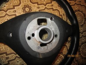

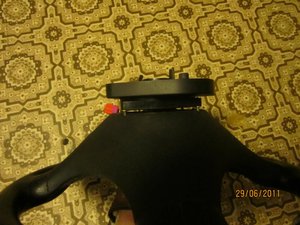

    1. На кольце подушки есть выступающие элементы, которые упираются в плоскость эсочного руля, что с ними делать? Просто срезать и не париться?
    [​IMG] [​IMG]
    На фото отмечены красными областями. Под неотмеченный разъем в эсочном руле есть отверстие, в которое этот разъем удачно входит по моим оценкам...

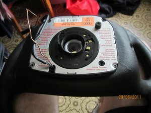

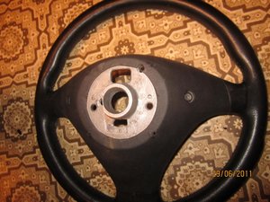

    2. Кольцо подушки безопасности одевается на эсочный руль с доработками, как я понял, в нем подплавляется внутренний радиус для увеличения внутреннего диаметра, а на эсочном руле соответственно обтачивается выступ по внешней стороне, для уменьшения диаметра этого самого выступа?! Так ли это?
    [​IMG] [​IMG] [​IMG]
    3. Как и чем крепить кольцо подушки к эсочному рулю? Штатные крепления не подходят ни разу...
    4. Переходник садится на рулевой вал не до конца, но там еще остается место. На рулевой вал он должен усаживаться с усилием? Т.е. просто взять ту же гайку и ей притянуть этот переходник до упора?

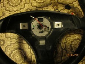

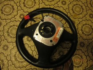

    [​IMG] [​IMG]
    Эсочный руль имеет следующие контакты:
    - 1 коричневый, 1 синий, 1 фиолетовый и 1 зеленый провода
    Коричневый и синий провода подсоединены к подушке. Фиолетовый и зеленый как я понимаю отвечают за клаксон?
    [​IMG] [​IMG]

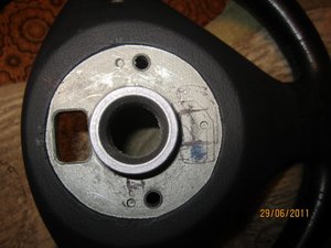

    2.Размечен с-руль
      86 КБ

    a6 2.5 tdi 1996 AE
    3.Просверлен и расточен внутри и сбоку диаметра креления

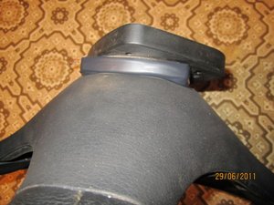

    Зазор спрятал черной изолентой

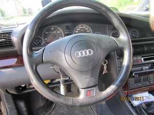

  17. atom29
    atom29 Новичок
    4 ноя 2008
    14
    a6 2.5 tdi 1996 AE
    #17 atom29, 3 июл 2011
    Итог. Сигнал и отключатели поворотников работают,айрбег ошибок не показал.Все подключения при вынутом ключе зажигания!
