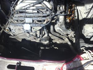

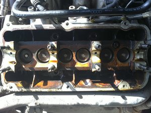

    Всем здравствовать!
    Решил поменять у себя МСК (машина в профиле), т.к. в последнее время стал замечать жор масла (до 1 л. на 1000 км). Да и по краю выхлопной трубы появился черный жирный ободок.
    Во время замены появилась проблема - перестал вращаться колен.вал. Вернее он вращается, но только в пределах 90 градусов (ключом за центральный болт). В крайних положениях как-будто во что-то упирается. Сейчас на двигателе сняты оба распред.вала, вывернуты все свечи, но колен.вал при этом все равно не вращается. Все клапаны находятся по высоте на одном уровне (т.е. не видно, чтобы какие-то из них были утоплены, сегодня еще раз каждый клапан понажимали при помощи рассухаривателя - при этом отчетливо слышно как тарелка хлопает по седлу). В свечные отверстия вроде бы ничего не роняли (все болты и гайки на месте), для верности пошарили внутри магнитом - ничего не нашли (вероятность того, что там что-то находится сводится практически к нулю). Даже не знаю на что и думать. Проблему я заметил когда менял МСК на 3-м цилиндре (левую по ходу движения голову с 4, 5, 6 цилиндром тому моменту я еще не трогал). Сейчас даже не получается подогнать четвертый цилиндр к ВМТ, чтобы заменить МСК (единственный на котором не удалось заменить). Кстати, рассухаривал клапаны, засовывая веревку в цилиндры, и поджимая ей клапаны. На конце веревки был завязан контрольный узел, на случай если она вдруг оборвется сразу это заметить. Такая вот история. Какие будут мнения, куда копать?

    Кстати фото, если кому интересно.
      354,4 КБ
      216
      366,5 КБ
      226
      335,4 КБ
      209
