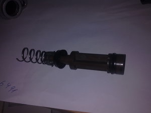

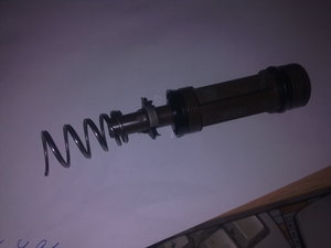

    Добрый день. Эта тема многих уже достала наверное, но я облазил кучу форумов и тем и ненашёл ответ на свой вопрос.

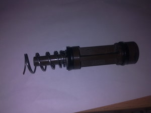

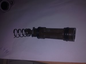

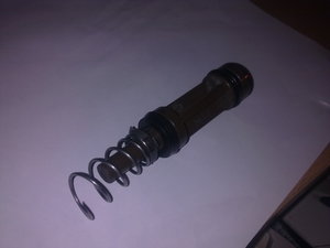

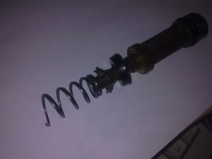

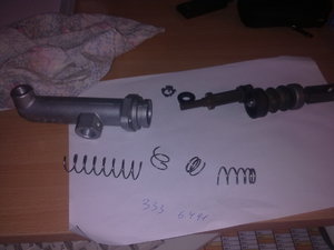

    Разобрал главный цилиндр сцепления (Audi a6 1995. 2,6 ABC). Сразу же обнаружил поломку, лопнула пружина (смотрим фото под названием поломка).
    Когда доставал пружину она не вылазила пришлось выстукивать. В итоге не запомнил как стояла резиновая манжетка (что ближе к пружине) и следующаяя за ней металичесская хрень (что между манжеткой и пружиной).
    Теперь не могу найти правильный вариант сборки. их у меня 2 варианта. Подскажите, какой верный?
    Первы вариант: (Все фото имеющие в названии цифру 1 – это 1, 11, 111. )
    Второй вариант: (Все фото имеющие в названии цифру 2 – это 2, 22, 222.)

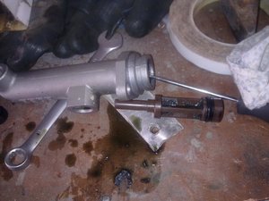

    И сразу второй вопрос. На одной из фото видно кучу смазки какойто На коричневой детале. Это так и должно быть?
    и что там надо смазывать при установке. ато вот по этому мануалу в пункте 4 необходимо что-то смазать. так мне не ясно что?

  2. marcuen
    marcuen Новичок
    28 июн 2012
    7
    A6 2.6l ABC 1995
    Всем дороги без гвоздя! Не слабо развалилась пружинка. В ремкомплекте их нет, там только манжеты и пыльник. У меня такое было и точно такой стоял. Пружину поставил от ВОЛГИ от цилиндра сцепления, как бы подошла, только она немного короче, и так же конусная. Вот а манжетки ставятся юбочкой в одну сторону, то есть в сторону пружинки (понимаю, что ответ слишком поздний, но может кому надо).
