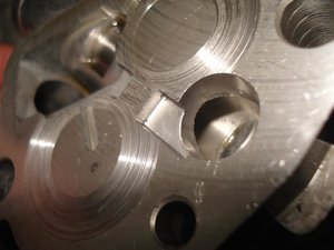

    Купил масляный насос FEBI (см.рис.1), поменял (та ещё жoпa, чтобы снять поддон надо подвеску "оттопырить").
    Проехал с ним где-то 5тыс.км и он перестал качать. Поставил старый, а новый решил разобрать и посмотреть в чём дело.

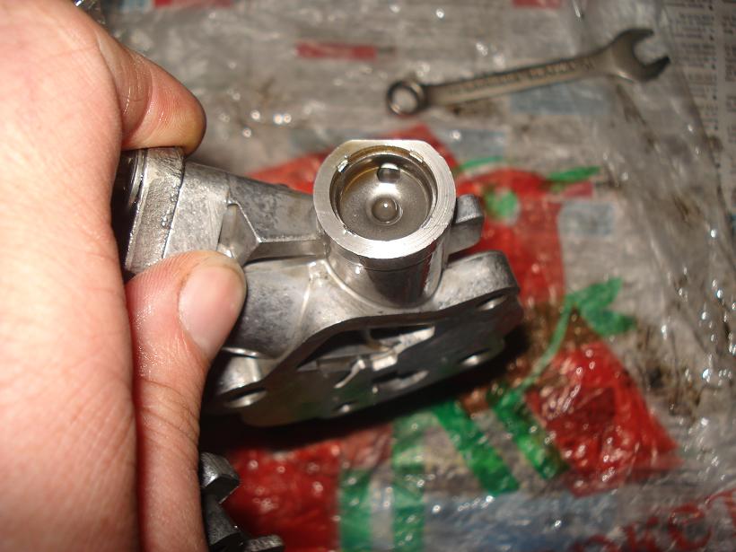

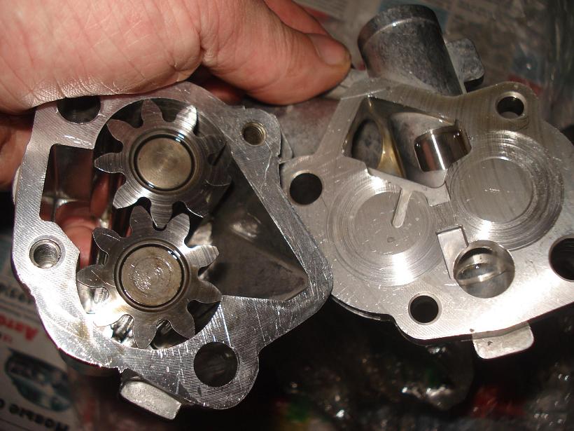

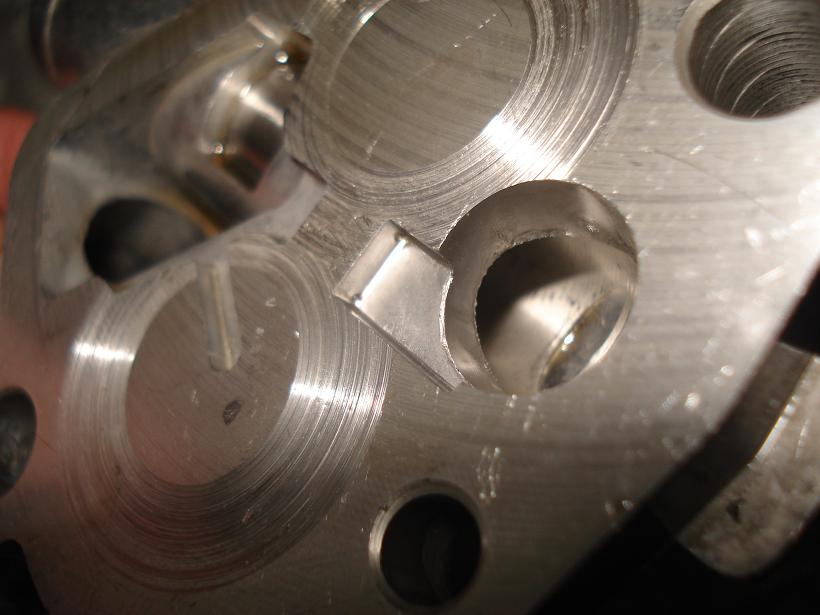

    Оказалось, что шестерёнки снимают стружку с корпуса (см.рис.2), а т.к. перепускной клапан находиться внизу камеры, куда накачивается масло (см.рис.3), то все опилки осаждаются туда. Достаточно раз сработать перепускному клапану и все опилки устремляются в клапан где могут и застрять. В итоге клапан будет всегда открыт. Давления больше не будет.
    Вопрос:
    1. Мне подсунули кЕтай? Металл корпуса насоса получается дерьмоватый или конструкция такая?
    2. Как прочистить перепускной клапан? Он завальцован (см.рис.4). Кроме как развальцевать других вариантов нет?

    Стружку может гнать и ещё откуда-нибудь. В поддоне есть алюминиевый налёт?

    ппц - жесть. выкинь его нафик. чистит клапан бесполезно. металл от этого не поменяется.
    а что со старым сталось, зачем менял?

    В экзите ещё есть оригинал 026 115 105 A. Этот уже нормальное давление давать не будет, поскольку на корпусе задиры. Если только шлифануть плоскость корпуса, и то не факт что он его снова не задирёт.

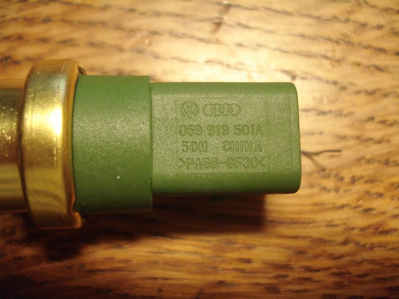

    :laugh: Наверное китайцы, что делали оригинальный ДТОЖ, который мне попался, не знали, что выпускать гуано под знаком VW OOOO - нельзя. Только врал этот ДТОЖ на 10гр. Вместо 90гр показывал - 80гр. (самое хреновое, что оба термодатчика врали и в мозг и на приборку) Надо было написать не "china", а "assembled in china" врать бы ДТОЖ перестал :rofl:
