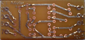

    Привет всем! Накрылся у меня шнурок и я подался в просторы инета в поиски нового и
    надежного адаптера. Много всяких и цены разные,хотелось понадежней и с приемлимой

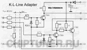

    ценой. Наткнулся я на схемы самодельных адаптеров посмотрел, все они на микросхемах
    и такому ВАЛЕНКУ как я живущему в пищере такого чуда не собрать!
    Когдато ходил в кружок и разбираюсь только в простых схемках ну и могу отличить диод от
    транзистора.На одном из сайтов увидел очень простую схемку и решил что такое чудо я
    точно осилю,были сомнения по поводу её работоспособности и наткнулся на форум где
    бурно обсуждали уже собранный адаптер СПАСИБО им огромное!!!!!

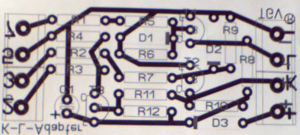

    Набрал я все необходимые компоненты,знакомый сделал плату и за вечер я спаял
    этот адаптер заодно и шнур к нему распаял,10 раз проверил по схемам всю распайку
    после чего пашол в гараж подключил к старенькому ПК который переехал жить в гараж
    перекристился и подключил к машине,запустил VAG 311 ну и чуть не подался в
    пляс от радости,все заработало! А даптер работает через ком порт видит у меня всё
    тоже самое что и USB KKL-401 я не хакер и для меня этого достаточно так сказать

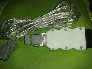

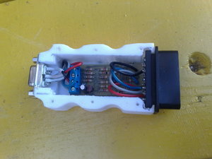

    изучаю пока. После всех испытаний изготовил корпус из второпласта где разместил
    плату и два разьёма.
    И так что потребовалось для создания;транзисторы (КТ503А -2шт.),(КТ502А-1шт.),
    диоды( КД522-3шт.),кондёр( 22мкф25v-1шт.),сопротивление (1кОм-7шт.),(4,7кОм-3шт.),
    (680Ом-2шт.) кусочик гитинакса 5.5 на 2.7см,разьёмы 9pin RS232-3шт.кабель 3 метра
    4 жилы экранированый.
    Прелесть этого девайса в том что он оченнь прост,надежен,ремонтопригоден и стоимость
    деталей копеешная!!!! Фото и схемы прилагаю,если что-то не так сильно не бейте.
    Надеюсь всё это комуто пригодица как и мне.
  2. maximp
    maximp фанат
    17 окт 2008
    2.087
    A8D4 3.0 BiTDI
    Себе тоже похожий раньше делал, но там еще меньше деталей было (на 2 транзисторах) - все работало.
  3. Ecxiv
    Ecxiv Живу я здесь
    17 июл 2010
    1.586
    Audi А4/B8
    Встречал вариант и на двух транзисторах ! Главное что работает,после просмотра поделок на микросхемах берут сомнения что на транзюках что-то может работать.
  4. AlexV
    AlexV Bad e-mail
    1 янв 2003
    1.627
    нет
    Зря...
    Простейший адаптер (2 полевика и 4 резистора) у меня уже больше 10 лет. Работает без сбоев по К-лайн до скорости 115кБ. Думаю и больше бы потянул, только СОМ-порт выше уже не умеет. А вот адаптер на м.с затыкался и сбоил уже при 57600...

    Хорошая мысля на двух транзюках компактней и можно все было впихнуть в корпус из под китайского умершого шнурка,меня спугнула схемка отсутствием одной из линий.

    100/45 2.8 МКПП
    Подтверждаю, работает. Собрал по этой схеме и на этой печатке год назад. И она тут же ЗАРАБОТАЛА!
