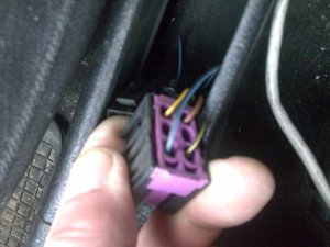

    Ребят, такой вопрос-просьба, нужна фотка или описание последовательности проводков от стрелки, нарисованной на ОБРАТНОЙ стороне фишки, которая идет на кнопку дифлока. Чисто случайно при снятии выскочили проводки, как точно поставить не знаю. Для наглядности фотка, правда качество телефонное.

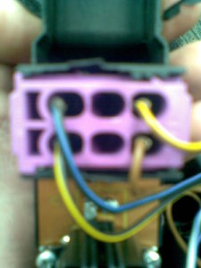

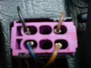

    тоже только с телефона.

    Спасибо, попробую. Только вот цвета проводков чуть не совпадают:shock:

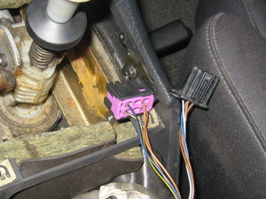

    Держи:

    поправлю немного:very_cool: когда блок диффа зацепится то загориться зелёный кружок(подтверждение):)

    Спасибо дружище, выручаешь как всегда!
