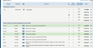

    Кстати из того же Эксиста-
      22,9 КБ
      308
      235,1 КБ
      574
  20. vp48
    vp48 Живу я здесь
    11 авг 2009
    1.347
    A6 99г 2.7БТавт Q
    Это не по моему , а по рекомендации Optimal, которая делает амортизаторы- http://www.optimal-germany.com/files/katalogi/WBM-059CI.pdf
