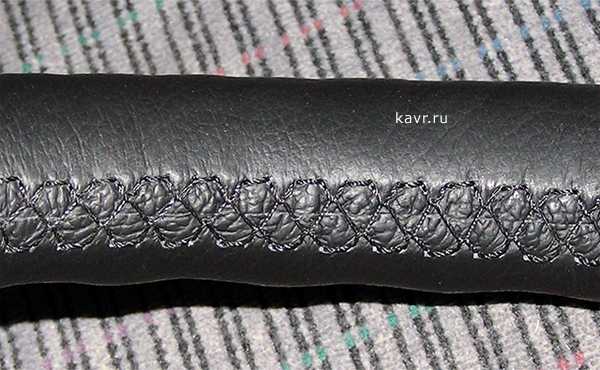

Перетяжка руля своими силами.
Перетяжка руля кожей на мерседесе.На ауди технология такая же. Итак:
1. Снимаем руль,для этого нужны ключи: т30 , шестигранник 10, под шестигранник голову и большой вороток. НЕ ЗАБЫВАЕМ снять клему.
2. После того как сняли обматываем руль пищевой пленкой
3. После этого плотно обматываем его молярным скотчем в 3 слоя
4. рисуем ручкой или еще чем линии где будут швы и пазы
5. прорезаем по нарисованному чем нибудь острым скотч. Я использывал сапожный нож
6. Снимаем скотч распрямили, скотч будет собираться складками,но это компенсируется растяжентем кожи,переносим на бумагу получаем такую картину
7. Переносим на кожу, и то что получилось отложили
8. Берем в руки руль и делаем пазы на спицах и ободе,куда мы будем прятать шов
9. Берем кожу,сшиваем то есть стыкуем кусок длина стежка 3 мм
10. Натягиваем кожу на руль,залазить она будет очень туго. стягиваем края друг к другу и если есть излишки(то есть один край кожи накрывает другой)отрезаем их
11. После подгонки по обоим краям вдоль всего куска прошиваем на швейной машине швом длиной 4,5 мм и от края где то 4мм. (жаль не сделал фото). Нитки я использывал капроновые к9.
12. после чего я стянул края предварительно промазав руль клеем. должен сказать сделать это приходилось плоскогубцами на губки которых были приклены кусочки кожи.
13. Затем берем иглу,такую же нить и начинаем стягивать петельки через одну. Получаться должно примерно так
И наконец конечный результат
ВОТ ТАК ЭТО ВСЕ БЫЛО.

У меня кожа на руле протёрлась насквозь, сам перетягивал, получилось не очень. Но, думаю, ещё раза 2-3 и будет нормуль.
Хотя должен признать - швея из меня никудышная.

Палтос, каким клеем клеил? Просто, я клеил моментом прозрачным (не жалея) и прогревал монтажным феном, держит так, что и шов ненужен. Треть прошил, а на остальное плюнул, месяца 4 и ни в одном месте не отстало. Но перешивать буду, времени тока нет.
А у тебя получилось - бэньч. Какой по счёту? И шов называется, кажется, макромэ? Можешь скинуть рисунок как он плетётся?

Клеи момент пробка.Это второй руль, первый с косяками получился.Я с этим замучался ушло 2 дня на него.:smile42:Шов макромэ.Нажмите на изображение для увеличения

Кожа натуральная? Паролон ложился под кожу? Клеем проходил везде или только на швах?
И где кожу брал?

Шкура телячья, отрезали в ателье.Паралон не ложил.Клеил весь руль.
