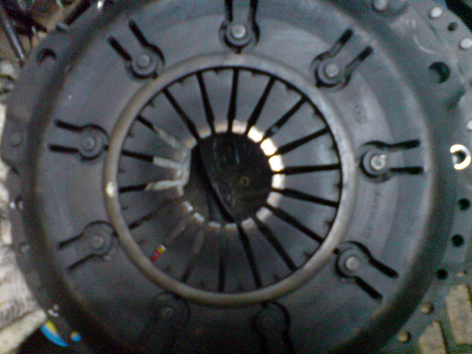

    Ребята, срочно нужна помощь, пока не поставил коробку. Вопрос такой:
    есть ли риск установить маховик неправильно, или он ставится только в одном положении? Просто когда снял, метки поставил маркером, ну и естественно маркер стерся пока туда сюда.
    И второй вопрос: на корзине есть метка какая то белой краской, для чего она?

    Нет, маховик ставится в одном положении. Корзина тоже сбалансирована. Ставь как хочешь.

    С маховиком не ошибёшься,отверстия под болты не симметричные

    Корзину протачивать нельзя. можно только поверхность маховика, к которой прилегает ведомый диск, но там допуск на неперпендикулярность плоскости и оси пара соток, иначе будет вибрация.
    А корзину нельзя как раз потому, что ты ее точно никак не отбазируешь. Причина этих рывков в том, что корзина при отпускании сцепления не равномерно всей поверхностью прилегает к ведомому диску, а наискось.
