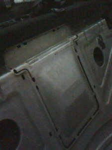

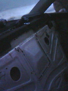

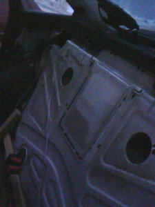

    Собственно, заклинило крышку багажника. Скорее всего снова обломалась пружинка в замке. Как теперь открыть крышку? Вот фото той части кузова, что под спинкой заднего сидения. Может, у кого-нибудь есть опыт доступа через данное отверстие? Там нужно выломать несколько перемычек и отогнуть железку, после чего откроется очень узкий доступ в багажник. Что дальше-то? Как по другому можно вскрыть багажник??

    у меня на сотке такой же люк, это для перевозки лыж, в багажник через него не залезешь. :D а вот удочкой поддеть привод замка багажника у меня получилось. Удачи :hi:

    Были случаи засовывания худого мальчика через лючок, который открывал замок.

    Моему мальчику худому 1,5 года.))) Залезть то он залезет, на этом, боюсь, всё закончится. А мальчика жалко.((( Попробую вариант с палкой...

    У меня крайняя идея залезть через технологический люк в днище багажника, и открутить болты защелки.
    Если у тебя есть этот люк и ничего не получится, то можно попробывать этот вариант.
    Практика показывает что этот люк есть не у всех.
    Кстати через этот люк можно попробывать и крюком за тягу дернуть.

    этот люк у меня есть. А тебе проще снять заднее сидение и дунуть в трубку ЦЗ, если проблема в этом. Трубки соединяются резиновым тройником справа под сидушкой. У меня же с ЦЗ все в порядке, проблема в пружине в самом замке - кнопка не зацепляет тягу, или сама тяга внутри замка не цепляет.

    Может проще открутить две гайки, крепящие замок к крышке? Вообще сам пробовал добраться до замка через лючок в полу? Это, кроме всего-прочего надо откинуть коврик с пола багажника, а это несколько проблематично.

    Лично у себя залазил рукой через дырку под задней полкой. Правда там вырезаны были дырки под колонки. Рукой залез, скинул пластиковую крышку и потянул за тягу. И ничего не выламывал, так как там у меня бак цельный, без выемки для длинномеров. Когда давно искал информацию для себя, чтоб открыть багажник, были ещё крайние варианты - ломать фонарь с замком или правый поворотник, чтоб рукой залезть. Но думаю ломать действительно крайний вариант. Можно ещё снять полку и если нет вырезанных дырок для колонок, можно постараться согнутым в кочергу штырем проделать всю операцию через заводские круглые дырки под полкой.

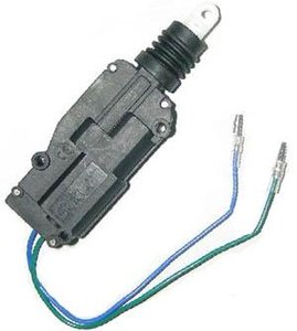

    У меня поначалу зимой замок тоже клинил. Вышеописанным способом открыл багажник, снял замок, промыл все, поставил на место и... опять заклинило. Плюнул на все и ездил некоторое время не заглядывая в багажник. Но как-то забыл про заклинившый замок и бац... открывается замок как буд-то ничего не происходило с ним. Оказалось что клинит только когда машина холодная. Немного прогреется и открывается без проблем. Так и пользуюсь до сих пор если замок не открывается - погрею машину и все. Но в мыслях осталось идея - поставить на тягу замка актуатор типа такого Saturn_MS-200.jpg с кнопкой в районе задней полки.
