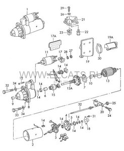

    Вообщем как начались холода появилась проблемка при заводке, вставляешь ключ стартер начинает крутить, двигатель заводиться и вот вроде бы стартер должен отойти( или что там бендик или втягивающее) но запаздывает и появляеться такой скрежет, причем как на горячую так и на холодную одинаково звучит
    я думаю мне надо заменить деталь под номеом 11, хочу на днях заехать в сервис снять стартер и смазать эту деталь, но по опыту знакомых ничем это не поможет, сам даже год назад снимал на шкоде AGU стартер по этой же причине смазали какой то супер смазкой, не помогло даже на пару раз как было так и осталось

    Бендикс под номером 15, его и менять надо. Смазывать там нечего.

    Втулки №5 и №9 только маслом моторным смазать не забудьте, а то скрежет может так и остаться. А в крышку №18 пластичной смазки немного заложите.

    Чушь, обязательно смазывать втулки моторным маслом ( а в идеале пропитать их маслом в течении нескольких часов, обязательно промыв их бензином, а лучше карбклинером.) Втулки сделаны из материала, который с удовольствием пропитывается маслом, это не просто кусок бронзы, а бронзо-графит, с пористой структурой.
    Обязательно тонким слоем смазывается винтовая часть вала по которой выталкивается бендикс, литолом, или импортными аналогами.
    И скрежет о котором идёт речь, исходит от сухой задней втулки, которая запросто смазывается на машине, не снимая стартера.

    Не подскажите номер на картинке этой задней втулки

    Номер 5
