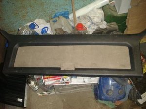

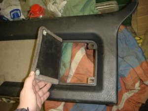

Старый 06.01.2011, 21:18   #13
alexson.75
Старожил
Аватар для alexson.75
Регистрация: 16.12.2010
Адрес: Москва
Возраст: 40
Авто: A6/C5 03г.2.4Q Av.
Сообщений: 12,216
Re: а100/с4 авант. как снять обшивку двери багажника
Цитата:
Сообщение от alexson.75 Посмотреть сообщение
Панелька не снимается она отгибается с краёв,у тебя ведь внутренняя часть обшивки отделана тканью(отделка может быть велюровая,тканевая,кожаная всё зависит от отделки салона).Всё правильно её средняя часть припаяна,но самые крайние точки(по углам тканевой отделки) лишь защёлкиваются.Чтоб было наглядней постараюсь сделать фотки и сегодня выложить.
Как обещал выкладываю фотки.
ID:	202944Исходное положение
Предмет находящийся под обшивкой (с левой стороны,возле лопаты)-к делу не имеет ни малейшего отношения.
alexson.75 сейчас на форуме Мужчина   Ответить с цитированием

А ведь точно! У меня так и есть. Раньше не знал об этом. Теперь буду знать, как лампочку поменять если перегорит
