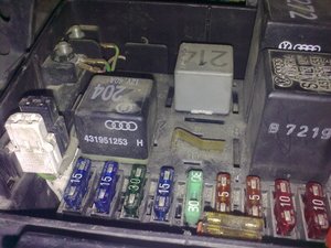

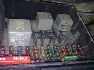

    Не нашел я реле с входом под предохранитель, вот сфотографировал щиток предохранителей может подскажете как в нем?

    В белом разъеме вот этот контакт замыкай на массу, дальше как Sam po sebe написал.

    Вот на правом фото, слева от 204-го реле, торчат 2 2-х контактных разъёма(к белому,кажись,как раз и подходит зелёно-коричневый провод диагностики(он там один в разъёме!). А в чёрном
    ,там +12В и (-,"масса"). Так вот ты и должен замыкать-размыкать "массу" с "диагностикой".

    - масса в черном слева или справа?

    На кузов замкни.
