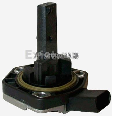

    Привет клубни! В общем на приборке температура масла показывает всегда 60 градусов... Быть такого не может, поэтому думаю что виноват в этом датчик температуры масла, вопрос где он находиться и он сам по себе, или всётаки он вместе с уровнем масла идёт? Нашел только такой как на фото, по existу он так и называется "Датчик, температура масла" это он? И нашел ещё один - "Датчик уровня масла в двигателе" Помогите, спасибо заранее! :)
    Датчик, температура масла:
    Датчик уровня масла в двигателе:

    Датчик уровня масла выполняет две функции-измеряет уровень масла и температуру масла.

    losikrr, Спасибо теперь мы знаем что это датчик на фото номер 2!? :) Осталось узнать где он находиться... На масляном поддоне, недалеко от сливной пробки? И как его менять, надеюсь масло сливать не придётся? ))

    Совершенно верно в самой низкой части поддона, там его сразу увидишь на трех болтах крепится, масло придется сливать :nod:

    Давление масла измеряет другой датчик, в начале темы он верхний на фото, и вкручен он в другом месте движка.

    значит, если поменять этот датчик (который снизу в поддоне), то будет мне щастье?there
