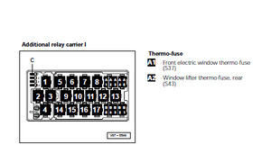

    ауди 100 с4 1993 года. перестали работать стеклоподъёмники. снял обшивку двери, поставил на место - перестали работать.... вопрос такой: где находятса предохранители стеклоподъёмников??? в основном блоке (слева на торпедо) их нет, в мануале на эл-схеме нарисованы F43 и F64 на 30А, между блоком управления и релюшками закрытия.... но где они??? слева от ног водителя нет, за "ящиком" под рулём нет, за панелью приборов нет, справа от ног пассажира нет, под седеньем и в коробочке с реле под капотом - тоже нет. кто знает, где они???

    это такая чёрненькая пластиковая коробочка с крышечкой, защёлкиваетса скобкой, сбоку от "мыльницы", с релюшками и разъёмами для подключения компьютера,??? на фото стрелкой... там смотрел.... а сбоку от ног в разъёмах только блок управления стеклоподъёмниками и реле стоят, да какойто один большой предохранитель на 60А, но он нормальный. а по схеме в мануале два и по 30А...

    всё правильно стоят под капотом:umnik:если стоят оригинал...то термопредохранители

    ту mager - термо.... а это што значит???? я завтра первым делом снова чёрную крышечку под капотом приподниму и посмотрю попристальнее, потому как термо выглядит, очевидно, по другому.... надеюсь на победу :)
    и....яуж лишний раз переспрошу, тут??? а разъёс "С" для комп-диагностики??? (ну што бы точно ничего не перепутать)

    термо выглядят как мет.коробочка и должны сами включаться когда нет замыкания.
    да те что обвёл идут на стёкла.а С разъём для диагностики.
