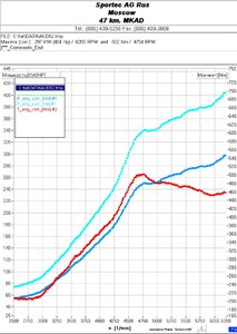

    В итоге сегодня на стенде Sportec были сняты следующие параметры:
    на 1,75 избытке получена ровная полка 404 л.с. и 502 момента. на 6200 оборотах. Пик буста достигался на 4600 оборотах и не падал до 6200, адлее срабатывало ограничение.
    График постараюсь завтра выложить.
    В режимах настройки были варианты и 416 л.с. но при этом был провал в начале буста...
    Замер проходил на 5-й передаче с сопротивлением 300 киловат.
    Крутящий момент был задушен стоковым выпускным коллектором, что подлежит в ближайшее время замене на равнодлинный, или хотя бы STR. Буду бороться с отсечкой на 6200, т.к. мотор должен крутится 7400 и выдавать больше мощности.

    Вот и график:

    Да, потенциал у двигателя после замены коллектора и устранения косячка с отсечкой на 6200 думаю позволит довести мощность до около 450 лс.

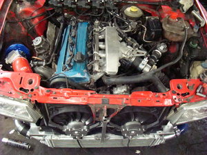

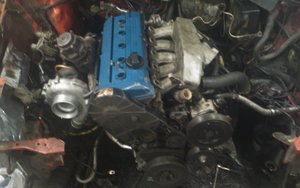

    Затраты конечно были не малые т.к. под капотом родного осталось только выпускной коллектор и стартёр, всё остальное было заменено или доработано. Если не считать полную замену проводки под капотом и в салоне, перенос радиатора на фронтальник, замену впускного коллектора и изменение пайпинга с интеркуллером и т.п. а взять только то что необходимо для строкера, то по затратам блок с коленом, поршнями и шатунами вышел где-то 20-30 т.р., далее доработка блока 10-15 т.р. полу сферу, заглушки и т.п. делались своими силами. ГБЦ если есть сверлильный станок, можно самим доработать т.к. болты идут на размер больше в диаметре и надо ровно рассверливать 12 дырок. в механие это + 3-4 т.р., стандартный комплект прокладок, вкладышей и т.п. 15 т.р., болты ГБЦ 4000 т.к. приходится покупать отли два комплекта рейнс по 10 болотв, либо оригинал поштучно но дорого, то на то и выходит, я взял оригинал мерседеса. Т.к. блок почти на 2 см. выше, то стандартная система натяжения ГРМ не подходит, т.к. система натяжения 3В короче чем ААN, взяли немного того и того, система низа AEL, натяжение 3В, сам ремень от AAN и пыльник не налазит, надо колходить либо оставлять ГРМ открытым. Переделывались масленные трубки ведущие к турбине т.к. они уже не дотягивались и немного мелочевки, в целом обошлось не более 60-70 т.р. учитывая что большую часть делалось своими руками.
