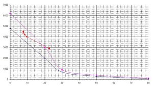

    не смог сразу ответить, но тут уже почти все что хотел сказать написали:). для ДТОЖ такой же как Лехан выложил график использую. Циферки - сопротивление в Омах.
    По ДТВВ поподробней
    ДТВВ (датчик температуры входящего воздуха): отсоединить коричневый (у меня желтый) штекер сверху справа на блоке моновпрыска (штекер форсунки и ДТВВ, чтобы к нему подлезть надо снять корпус воздушного фильтра). Подключить омметр (то есть тестер в режиме измерения сопротивления) к обоим внешним контактам (всего их четыре, внутренние два - на форсунку) на впрыске. Значения нашел в одной книге такие: 0С 5500±700 Ом, 20С 2500±500 Ом, 30С 800±100 Ом, 50С 350±50 Ом, 80С 200±25 Ом. Построил в Экселе по ним картинку, и нанес то что на своем ДТВВ намерял.
    (картинко ниже).
    Для лучшей ориентации вот статейка по моникам с картинками
    http://www.audi-club.ru/forum/showt...t=%EF%EE+%EC%EE%ED%EE%E2%EF%F0%FB%F1%EA%E0%EC
      112,3 КБ
      289

    У тебя за ночь давление в магистрали падает, и пока не нагонит, с заводкой проблемы.
    Утром повключай зажигание несколько раз не заводя, поверни ключ, подожди пару -тройку секунд, выключи, и снова так. Раз пять так сделай а потом только заводи, посмотришь.
    А на графике другие цифры это сопротивление в Омах.
