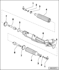

    Есть еще одно слабое место это салейнт блок на тяге от рейки к кулаку, котрый к самой рейке крепится.
    Сам искал этот противный стук очень долго и на рейку грешил, а нет. Оказалось все бонально и просто резинка.
    Вот.

    Ну да. Ты хоть рейку на 8E видел? Там ничего общего с Б4.

    подожди... а какой там на тяге сайлентблок???? там шаровое соединение.. или я что-то путаю???

    #11 волчек, 28 окт 2010
    под номером 8 тяга в ней шаровая!!! и всё!!!
