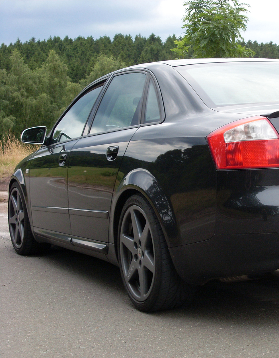

  12. 1.Kla$
    1.Kla$ Завсегдатай
    11 сен 2008
    695
    Германия
    AMG GT
    Конечно есть
    От ЭС-ки жирнее)))
    Для сравнения

  20. REDLINE61
    REDLINE61 Bad e-mail
    28 янв 2006
    4.286
    VWTIGUAN 2.0TDI CR
    #20 REDLINE61, 24 окт 2011
    если я что то понимаю,то вверху эска,внизу эслайн. Только вот разницы в молдингах я не увидел :shock:. Мы же смотрим накладки дверей нижние?
    зы: даже скажем у машины на нижней фотке накладки вроде как пожирнее..
