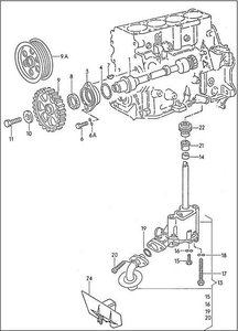

    Нужно поменять масляный насос. Читаю камасутру:
    1.Снять масляный поддон.
    2.Открутить болты крепления корпуса масляного насоса
    3.вытянуть насос вниз, пока вал не выйдет из зацепления
    4.снять распределитель зажигания, т.к. он при установке насоса должен быть снят
    Вопрос: обязательно ли снимать распределитель зажигания?
    Ведь вал насоса просто вставляется в паз (рис.1). Или при вынимании вала привода насоса оттуда "вываливаются" детали №14, 21, 22 (см.рис.1)?
    Если ничего не "вываливается", то можно вставить вал нового насоса, повернув вал на тот же угол, что и вал вытащеного старого насоса.
    З.Ы.Для справки, порядок установки из камасутры:
    1.Насос установить на картер, затянуть болты
    2.перед установкой распределителя зажигания провернуть приводной вал насоса так, чтобы поверхности цапфы лежали паралельно к продольной оси коленчатого вала.
    3.Вставить распределительзажигания
    4.проверить зажигание

    все правильно ерунда написана. не нужно его снимать, все делается снизу, просто вынимается насос и все.

    я при замене не снимал попал в паз немного покрутив насосом
    а деталь 14 это не втулка

    ни на какой угол насос поворачивать не надо, просто необходимо попасть в паз валом насоса.
