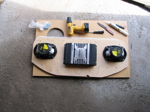

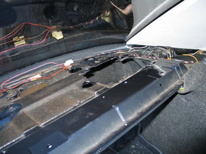

    Собственно сабж. Просто выкладываю фотки, вчера доделал (делали на пару с одноклубником из Питера, сделали две), заняло всё пару дней, неспешной работы (с перерывами:D ) В итоге звук получился отменным, полка вообще не вибрирует и никаких призвуков не издаёт, слышно только то, как играют динамики (на что они способны):umnik: Если какие-то вопросы у кого, чего интересно, спрашивайте:D :beer:
      93,6 КБ
      1.428

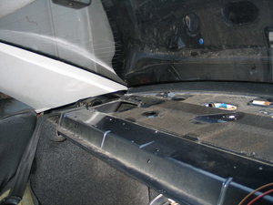

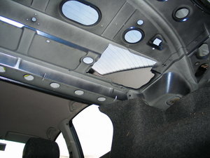

    сама полка собстна
      116,1 КБ

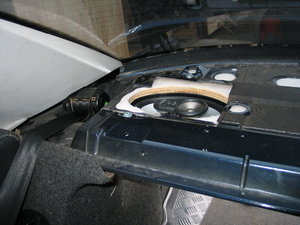

    штатную дырки выпиливаем до размеров нужных 6*9
      123,9 КБ
      1.148

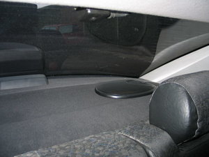

    вид снизу, после выпиливания

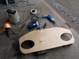

    Собранная полка, с другой стороны обклеил поролонопохожим мягким материалом, что бы лучше прилегала

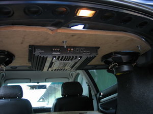

    так выглядит из салона, после установки полки (без фальш полки)
