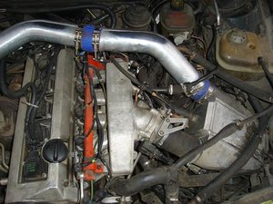

    Именно такой юзаю на своей двухсотке 2.2т вот уже 50ккм. Водяной контур невелик-всего то около 2-2.5 л жидкости, совсем мелкий радиатор от охлаждения коробки поставленный сбоку без обдува, помпа от газели-но и даже так эффективность его выше всяких похвал. Как не давил-выше 44 градусов так и не смог его нагреть при +27 на улице. Если сделать больший резервуар под жидкость+радиатор вынести вперед, штука будет очень эффективная.

    Во! А это уже интересно. Мне чем нравится эта вещь, тем что она не забивается дерьмом по весне, зиме и осени. Я когда куллера свои мыл, там говна было ну просто капец как много(кстати так и не смог отмыть, там большая часть пластин загнута). Я вот себе представляю что если фронтальник установить, то он вечно будет забит, а его мытье ни к чему хорошему не ведет, только и будет загибать пластины.
    А радиатор можно тем более установить, благо есть место рядом с кондеевским вентилятором.
    Что еще радует, так это цена этого приспособления.
    Только вот интересно уместятся они в штатных местах ли?

    Поидее-уместятся, хотя конечно поколхозить придется,но это того стоит. С зимой ксати тоже проблем нет-я у себя запуск циркуляции жидкости сделал от кнопки, т.е. в морзы просто не включаю циркуляцию.
