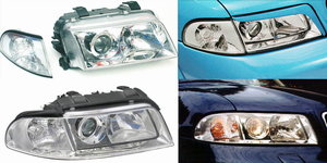

    Афонь, вот про эти фары я говорил.

    afonia,Откуда ты взял ети фотки,где такие продаются?

    Так что то прояснилось.... Но цена то какая у них, ты так и не сказал:confused: И про ксенон вопрос тоже открытым остался.... я хочу с ксеноном вообще...
    2 AlexRS
    Это фара явно не родная, ак какая то вариация на тему тюних, стоит она мне кажется подешевше оригинала и светит похуже.....оригинал в этом плане получше... и покрепче и по надёжнеее скорее всего, Hella она и есть Hella (или какие там они:rolleyes: :D )

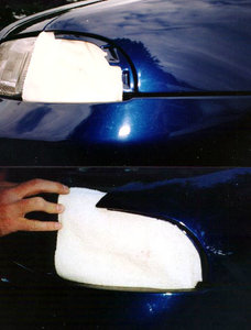

    Вот фотки где надо подрезать крыло, присылал Red RS.

    это с европейского ebay
