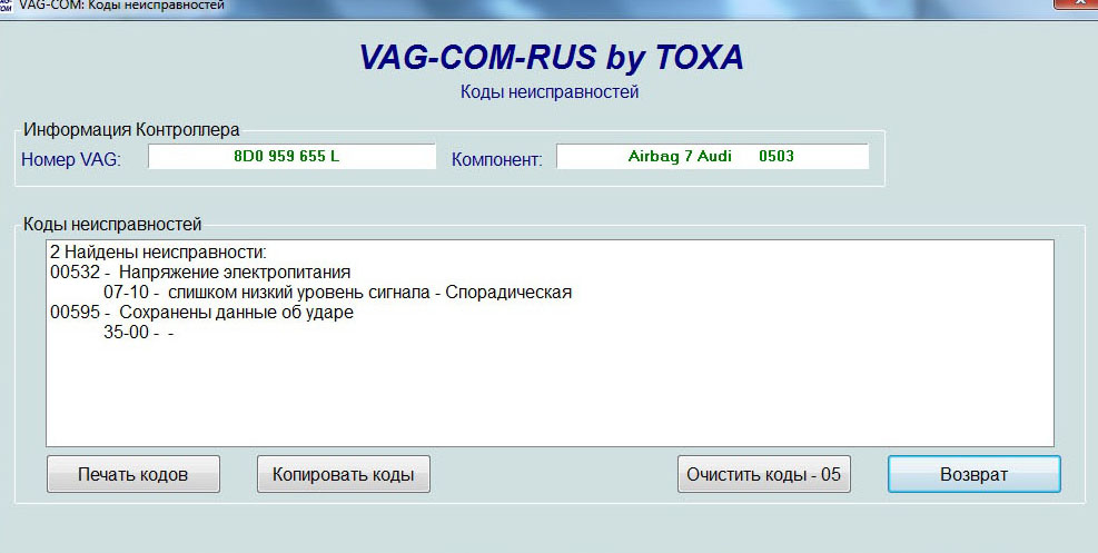

    Попробовал резистор примерно 4 ома в разъем воткнуть под сиденьем и ошибки сбросить вагкомом. Не помогло. Вот скрин, кстати он не изменился после установки резистора.

    Q5
    а причем здесь резистор, у тебя краш-дата прописана - модуль либо менять, либо перешивать
