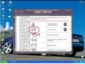

    Audi-100/44 1.8i 1
    Слушай, а что это за прога?
  14. Vadgr
    Vadgr Живу я здесь
    12 сен 2003
    2.551
    Explorer V
    Вот вот. У кого пневмо подвеска при течи тоже горит
  15. АндрейР
    АндрейР Желаю чтобы все!
    19 апр 2004
    63.193
    A3\8P\2,0Т\Q
    Это не "прога" а CD по зксплуатации.
