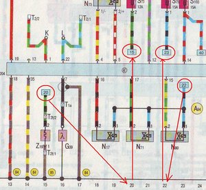

    Когда провод заканчивается квадратиком с номером это что значит?
    То что провод соединяется с квадратиком с таким же номером в другом месте?А как найти? Все схемы перелапачивать?

    Фсё очень просто - квадратик показывает номер вертикали, где надо искать продолжение этого провода.
    (см.рис.). Например:
    Провод заканчивается квадратиком №20, опускаемся вниз, где идут цифры подряд (слева-направо), находим цифру 20 и поднимаемся наверх по схеме, находим ответный квадратик с номером вертикали, где провод закончился, это номер 15. Ну и наоборот.
