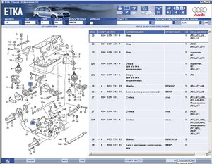

  15. alekseyeve
    alekseyeve Живу я здесь
    29 окт 2009
    4.307
    A6/С5 1.8Т ANB 99
    #15 alekseyeve, 28 июл 2010
    Переднюю опору двигла проверял??? Номер 23 на картиночке. Сдаётся мне что это она тебе покоя не даёт... Или опоры двигла уже тогда как второй вариант...

    У меня скрип весной был:cry::. Поменял передние рычаги и все прошло:thumbup:

    Вот как будет время, надо проверить все 3 опоры двигателя. Только они и остались непроверенными, не считая передних сайлентблоков подрамника, да они кстати вроде рядом с опорами двигателя стоят. Вот вместе и проверю, как нибудь.
